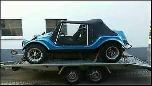

Hallo liebe Käfer/Buggy-Gemeinde,
ich habe mich in einen Buggy verguckt und würde mich über eine kurze Einschätzung der Experten sehr freuen :), beabsichtige diesen komplett neu aufzubauen (Motor/Getriebe zunächst nur soviel wie nötig).
Ich hoffe es ist in Ordnung wenn ich den Link jetzt hier rein stelle:
Angebot Buggy
Die Frage die sich mir insbesondere stellt ist die Wiederanmeldung. Nach meiner Recherche sollte dies mit neuer HU und vorhandenem Brief eigentlich kein Problem sein, auch wenn es im Netz viele andere Meinungen bzgl. einer 7-Jahres-Regelung gibt.
Der Buggy ist halt relativ lange abgemeldt (seit 09/2009) und ich brauche bestimmt auch nochmal 2-4 Jahre.
Vielen Dank euch vorab!!!
Gruß von der Ostsee
Andy

Ich bin mal sehr vorsichtig ,
Wenn du ihn aufarbeitest, dürfte es beim TüV hier vor Ort keine Probleme geben , da schon mal zugelassen ,
Änderungen werden bei meinem Tüvler akzeptiert, wenn dem BJ entsprechend, also keine xenonscheinwerfer und sowas, aber leistungssteigerung wie Limbachmotor oder so kein problem bisher
meine Empfehlung
geh zum örtlichen TüV mit den Bildern , mach ne absprache , mit Gesprächsnotiz, dann gat der Tüvler auch was in der Hand und dann zuschlagen
Gruß aus Südwest

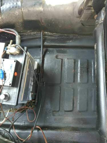

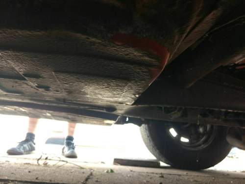

Hier nochmal ein paar Bilder vom Unterboden, sieht eigentlich gar niciht so schlecht aus finde ich... scheint doch ne gute Basis zu sein, zumindestens sind keine Durchrostungen erkennbar...
gruß Andy

Wegen FIN, am vorletzten Bild unter dem roten Draht ist deine Fahrgestellnummer.
Und 34PS können in einem Buggy genug zum Cruisen sein.
@germgerm schrieb am 29. August 2018 um 09:38:44 Uhr:
über die kann man ein Menge über dieses Fahrzeug erfahren.
Peter

Hallo nochmal,
Die unter dem roten Draht ist die alte VIN (vor dem Umbau).
Es sollte vorne im Beifahrerfußraum, am Tunnel, die VIN sein die in den Papieren steht.
@brunokoop
Warum sollte bei einem Buggy eine neue VIN eingeschlagen sein??
@brunokoop schrieb am 29. August 2018 um 16:18:57 Uhr:
Hallo nochmal,
Generell sollte bei Autos die Fahrgestellnummer vorne rechts sein. Da beim Käfer nur (dünnes)Blech ist wird dort ein Blechschild angebracht und die Nummer im Massiven Rahmentunnel unter der Rücksitzbank eingeschlagen. Bei Umbauten (gekürzter Boden) wurde dann schonmal eine neue Fahrgestellnummer vergeben und mit TP8 begrenzt, dann auch gerne wieder vorne rechts.
am 29. August 2018 um 16:28
Und als Hersteller wurde die Firma/Person in den Papieren eingetragen, die den Umbau gemacht hat.
Also ich habe selber zwei umbauten Auf Käferbasis mit gekürzten Bodenplatten und bin auch sonst in der Szene unterwegs und ALLE die ich bisher in den Fingern hatte, laufen unter der originalen Fahrgestellnummer, keiner hatte beim Umbau eine neue bekommen.
Macht für mich auch keinen Sinn, da ja weiterhin das Erstzulassungsdatum der Bodenplatte zählt und das ist nur aus der originalen VIN zu entnehmen.
Noch nie sowas gesehen!
