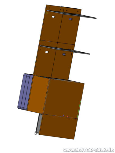

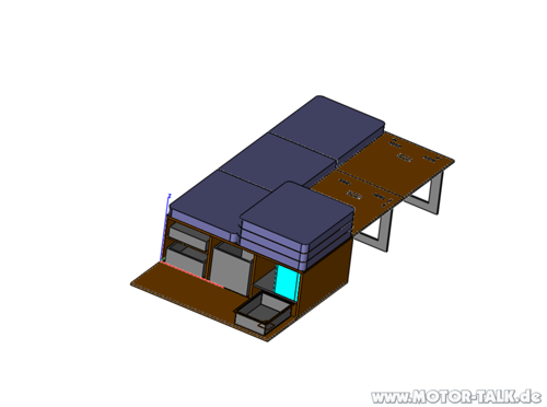

Hallo Allerseits,
nochmals vielen Dank für Eure vielen Tipps! Die Bestellung rückt näher, deshalb habe ich mich jetzt mit dem Umbau beschäftigt. Die kommerziellen Lösungen scheiden inzwischen für mich alle aus:
- Smartcamp geht nicht flexibel mit / ohne Sitze, das ist mit viel Gepäck blöd.
- Ququq ist zu schwer (60kg), die Matraze zu dicke (dadurch kaum Sicht durch die Heckscheibe) und man kann kein Einzelbett konfigurieren. Außerdem finde ich die anscheinend mehr oder minder feste Verbindung zwischen Matraze und Gestell doof. Zum Einlagern würde ich de Box in einen unbeheizten Keller stellen, aber doch nicht die Matraze.
- Die meisten anderen (Vanessa) sind mir zu hoch.
Den Rat von @boxor habe ich jetzt auch angenommen, dass eine Wasserlösung mit Pumpe und Abwassertank suboptimal ist - viel schwerer zu reinigen und zu starr.
Deshalb habe ich jetzt einen eigenen Entwurf begonnen, der im Kern Ideen von Ququq und Smartcamp kombiniert - mit ein paar Anleihen bei
- http://www.amdro.co.uk/.../...jump-with-screens-water-bottle-p-43.html
und
- https://ulligunde.com/2017/02/caddy-ausbau-mit-bett/
genommen.
Die Box ist im Prinzip eine flachere Variante der Ququq-Box:
- links ein Auszug oder nur ein Regalbrett für den Kocher (eher ein Primus Kinjia als so ein Kartuschendings, dann nutze ich wenigstens einen Kartuschentyp für alle meine Kocher). Fürs Kochzeug einfach eine niedrige Eurobox.
- In der Mitte durchladefähiger Slot für eine hohe (27 cm) Eurobox; dahinter oder davor passt noch die kleine passive Kühlbox von Waeco.
- Rechts einfache Spüllösung mit 10l-Kanistern und einer Gastroschale GN 1/2 als Spüle
- Deckel klappbar als Arbeitsfläche.
Das Bett besteht aus zwei einzeln ausklappbaren Teilen mit 55 cm Breite mit Klavierbändern. Ich werde erstmal versuchen, das freitragend mit Spanngurten an Kopfstützen und Gurten zu befestigen. Wenn kein Sitz drunter ist, kann man in ausgefräste Schlitze in den Platten noch Stützen einsetzen.
Die Matraze werde ich als zwei Klappmatrazen 55 cm * 195 aus drei Teilen in vermutlich 7 cm Stärke hier machen lassen:
https://www.matratzen-compass.eu/...e-kaltschaummatratze-im-wunschmass
Anbei ein paar Bilder.
Nochmals vielen Dank!

Sieht doch ganz schick aus! Als Matratze nutzen wir gern selbstaufblasende. Ab 6cm sehr komfortabel, unsere derzeitige geht auf 10cm hoch. Auf Touren reicht es regelmäßig, die Luft so halb rauszudrücken und das Teil zu falten. Man muss nicht immer rollen, wobei sie dann natürlich noch kleiner wird.
Edit: Beim Komfort von 6cm sollte man vielleicht berücksichtigen, dass unser Lattenrost natürlich auch federt.
Sieht super aus. Meine Matratze habe ich anfertigen lassen. 12cm dick,super liege Gefühl. Allerdings nur 75cm breit,da ich alleine im Caddy schlafe. Spüle mit Wassertank brauche ich auch nicht,ist alles zu aufwändig mit dem reinigen. Wieviel Wasser braucht man? Morgens zwei,drei Kaffee dann mal nen Teller oder ne Pfanne auswaschen,ein wenig Wasser morgens zum waschen das war es eigentlich.

das Problem mit dem "Kitchen Module" von Smartcamp und auch der Ququq "KombiBox" ist, dass sie die gesamte Heckladefläche fix belegen. Wenn man also lange Sachen (bei mir besonders Skier und Holz-Stechpaddel fürs Kanu, können aber auch Angeln o.ä. sein) laden möchte, muss man sie AUF die Box legen (und vorne abstützen). Das ist unergonomisch (man muss alles hochhieven) und, viel schlimmer, wenn das Zeug nass oder dreckig ist, sifft es von oben in / durch die schöne Box und daran vorbei etc.
Ich suche eine Lösung, bei der man mindestens teilweise durchladen kann. Bei der Ququq-Box gibt es eine Variante für große Transporter, die eine Klappe in der Mitte hat; damit ginge es, aber nicht beim Caddy.
Beim Bett nutzt ein Großteil der Lösungen die umgeklappten Sitze der zweiten Reihe als Auflage, um zumindest einen Teil der Last zu tragen. Das ist erstmal gut gedacht, führt aber dazu, dass man die Sitze nicht ausbauen kann. Und selbst im Maxi wird der Platz dann schnell knapp. Ich will in der Lage sein, den Caddy
a) ganz ohne 2. Sitzreihe
b) nur mit dem linken 2/3. Teil
c) nur mit dem rechten 1/3. Teil (Einzelsitz)
zu nutzen.
Gerade c) ist sehr attraktiv, weil man mit drei Personen reisen kann und mit einem Zooom-Drehteller für den Beifahrersitz eine nette Sitzecke für zwei Personen bauen kann.
Smartcamp und Reima (Active-Serie) bieten als Kompromiss eine Holzbox an, die man statt des 2/3-Teils montieren kann. Mir ist das zu klobig und zu unflexibel, und Skier gehen dann immer noch nicht durch, weil die Box im Weg ist.
Also brauche ich eine Lösung, bei der das Bett entweder frei hängt (an Vordersitzen und / oder Gurtösen) oder mit irgendwelchen Beinen abgestützt wird, die dann aber möglichst wenig im Weg seins sollten.
Das geht bei der Ququc-Kombinbox (die mir aber zu klobig und zu schwer ist - 60kg bekomme ich ohne Abstimmung mit einem Nachbarn nicht ins Auto) und bei der Box von Amdro:
Diese nutzt ausklappbare Holzstreben, wenn eine Sitzreihe fehlt; das ist schon mal ganz gut. Die Amro-Box ist auch schön flach. Allerdings gefällt sie mir designmäßig nicht so richtig. Ist aber im Moment das Beste, was ich gefunden habe.
Wenn ich aber sowieso eigene Ideen habe, kann man das natürlich auch selbst bauen. Selbst mit CNC-gefrästen Multiplexplatten mit Beschichtung (Siebdruckplatten Film/Film oder Multiplex mit HPL/CPL) und maßgefertigten Matrazen kostet mich das höchstens 600 EUR; die kommerziellen Lösungen sind bei 2000-2500. Wenn man es etwas mehr gebastelt mag (osteuropäische Billig-Siebdruckplatten mit unklarer Ausdünstung ;-)), geht es wohl auch für 200 EUR.
Wenn man das mit CNC-gefrästen Platten macht und die Kanten mit Leinöl versiegelt, sieht das nicht viel hobbymäßiger aus als die kommerziellen Lösungen. Es gibt auch Online-Dienste, bei denen Du alle Aussparungen etc. im Web einzeichnen und dann bestellen kannst, z.B.
https://expresszuschnitt.de/Siebdruckplatte-Preis
Im Moment suche ich noch nach einem Anbieter, der mir hochwertige Multiplex mit CPL/HPL-Beschichtungen in Wunschfarbe (grau oder blau) nach meinen CAD-Daten oder Maßzeichnungen fräst. Notfalls gehen ich zu einer Schreinerei, für vielleicht 100 - 200 EUR wird es dann eine Lösung, die auch optisch professionell aussieht.
Ich hoffe, das hilft Dir! Und ich hoffe, mein Caddy kommt bis zum Frühling ;-)
EDIT: Was mir an der Amdro-Box auch noch nicht gefällt: Man kann kein Einzelbett konfigurieren. Das ist mir aber wichtig, weil ich den Caddy oft auf dem Weg zu Bergtouren nutzen will, wenn ich z.B. in der Nacht anreise und mich erst morgens mit anderen treffe. Dass wird das mit der Einzelbett-Variante und dem drehbaren Beifahrersitz vermutlich eine ziemlich wohnliche Variante :-)

@boxor schrieb am 11. Januar 2019 um 18:08:39 Uhr:
Ja, das ist eine gute Alternative!
Vorteile:
- fürs gleiche Geld bekommt man gleich noch eine Komfortmatraze fürs Zelt (die Klappmatrazen gehen natürlich auch)
- Packmaß etwas geringer
Nachteile:
- Empfindlicher, wenn scharfe Kanten o.ä. (z.B. am Klavierband)
- Aufblasen dauert
Meine Betten sind ca 2 x 55 = 110 cm, weil der Caddy hinten nur so breit ist. Die dicken selbstaufblasenden sind aber alle > 60 cm. Vermutlich geht das trotzdem. Mal sehen ;-)

Der Hinweis auf die Maßmatratze ist gut, aber die wird schnell ganz schön teuer. Sind die Matratzenelemente bei smartcamp eigentlich Eintelteile oder irgendwie verbunden. Ich habe bedenken, dass Einzelelemente dann verrutschen und Spalten entstehen was den Schlafkomfort beeinträchtigen kann.
Wie gesagt - die Maßmatrazen bei der oben genannten Firma kosten ca. 150 EUR mit hochwertigem Innenleben und Bezug (in 3 x 65 cm * 55 cm = 55 x 195). Eventuell gibt es auch billigeres Material, aber ich fand das nicht übertrieben - will ja auch nicht auf Chemie-Restmüll schlafen).
Einen weiteren Lieferanten habe ich noch gefunden: https://jumpinoo.de/
Die Matrazen von Smartcamp bestehen aus unverbundenen Einzelelementen, wenn ich das richtig sehe. Das finde ich auch suboptimal; evtl. kann man hier mit Klettband o.ä. nachhelfen. Wenn es formschlüssig (okay: keine Matraze ist das wirklich) zusammengelegt wird, geht es vielleicht trotzdem.
Wenn ich fertig bin und die Zeit finde, kann ich ja meine Maßzeichnungen und Fotos hier hineinstellen. Ist eh alles in einem 3D-CAD-Programm gezeichnet (sehr hilfreich, wenn man Designfehler durch Drehen und Wenden schon am Bildschirm sieht).
Edit: Zu den Kosten - die kommerziellen Lösungen sind alle in der Liga von 2000 - 3000 EUR. Für vielleicht 600 EUR kann man optisch Gleichwertiges selbst bauen, wenn man sich die Teile eben CNC-fräsen läßt, und aus hochwertigem Material, also nicht die Siebdruckplatte aus Holzmüll vom OBI und dann mit der stumpfen Baumsäge zugeschnitten ;-). 600 EUR sind 6 - 10 gesparte Hotelübernachtungen. Und dazu noch 6 - 10 mal Freiheit und frische Luft zum Frühstück ;-)
