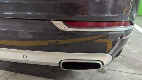

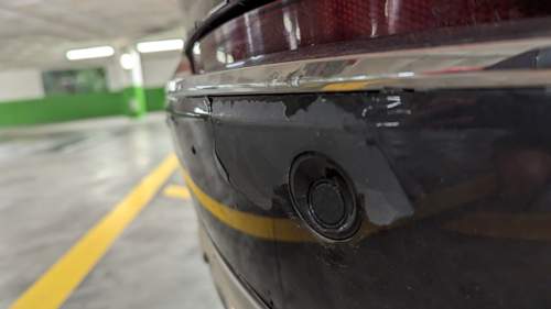

Die vordere und hintere stoßstange scheinen lackiert worden zu sein. An manchen stellen blättert der lack leicht ab. Fotos habe ich angehängt.

Lack hinten rechts
Fugen vorne links
Lack hinten rechts

2. Was haltet ihr von dem lack der vorne und hinten von den stoßstangen pellt? Das deutet doch vielleicht auf einen auffahrunfall hin oder? Hinten einer reingefahren und der Volvo dann selber in ein anderes auto hinten rein, sodass vorne und hinten die stoßstangen lackiert werden mussten? Die fugen waren jetzt auch nicht mehr so regelmäßig wie ab werk. Aber nichts wildes. Der jetzige besitzer sagt, dass er selber nie einen unfall hatte. Was kostet eine vernünftige lackierung vorne und hintem in Deutschland.

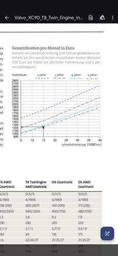

4. Ich habe mir den ADAC autotest von Volvo runtergeladen. Laut tabelle soll das auto ohne gefahrene km pro monat bei einer haltedauer von 5 jahren, über 1500 euro kosten fixe kosten erzeugen. Ich nehme an das setzt sich zusammen aus Wertverlust, Servicekosten, Versicherung. Könnt ihr das bestätigen bzw schildern was euch das auto monatlich kostet und woraus die kosten sich zusammensetzen?

ADAC gesamtkosten/monat

Ich finde @BANXX hat es mit optimistisch sehr positiv formuliert. 2016 kam der XC90 gerade raus, der Jahrgang hat noch Kinderkrankheiten. Als Benziner würde ich das bei einem sehr guten Kurs vielleicht machen, bei einem PHEV auf gar keinen Fall. Zuviel Technik die zu teuer kaputt gehen kann. Die Lackschäden sind da noch das kleinste Problem zumal die Stoßstangen als Ersatzteil ab Werk lackiert werden. Da wollte wohl jemand ein paar Euro sparen.
