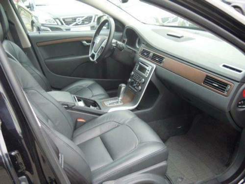

Hab schon mal vorab ein paar Bilder angehängt.
Vielen Dank!
LG, Nordisk.
Dbimg
Dbimg-2
Dbimg-3

Ein schönes Auto hast du dir da ausgesucht 🙂
Im Grunde kann bei Volvo Selekt mit ordentlich geführtem Serviceheft nichts verkehrt gemacht werden. Von daher kannst du wohl ganz entspannt an die Sache herangehen.
