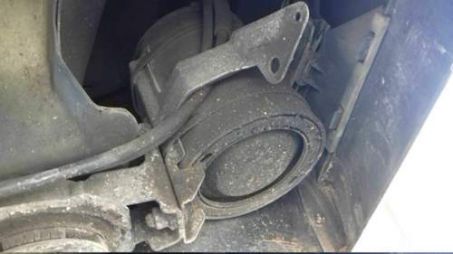

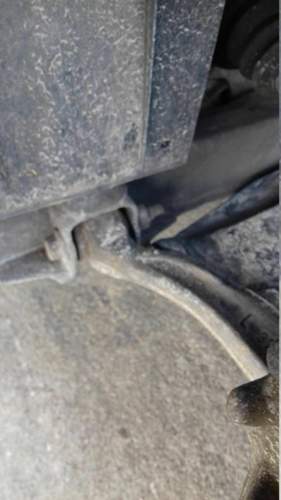

Was ist das übrigens rundes vorne links hinter dem Kotflügel?

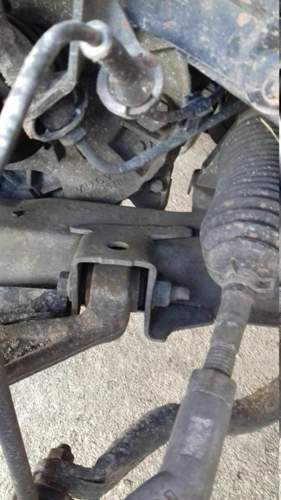

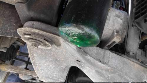

Stell mal einige Bilder mit ein damit sich die Volvo Spezies ja mal ein Bild machen können.
Gruß Dieter

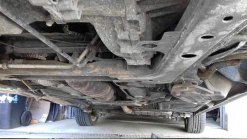

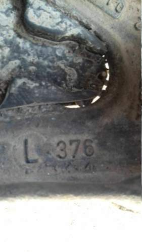

20170823-135652
20170823-135710
20170823-135727
@Kahlgruender
Moin;
Aktivkohle-Filter Tankentlüftung
Auf Bild2, links unten, sieht das Gummi dieser Hilfsrahmen-Lagerbuchse etwas 'rissig' aus.
Alles nichts wildes. Einmal nen 1000er investieren und Ihr habt ein tolles Auto.

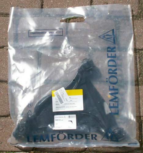

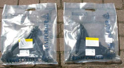

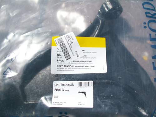

@Kahlgruender
Moin,
Material z.B. hier.
Sorry, hatte mich im oberen link vertan. Wollte eigentl.
folgende Marke
(sh. Bilder) anpreisen 😉
Tipp noch (falls nicht im verlinktem post schon nachgeblättert) -> am Hilfsrahmen die Schrauben nach dem Lösen noch drinne lassen ... dann die Traggelenkseite aus dem Achsschenkel 'rausdengeln'; also nicht in dem Zustand, der in den letzten Bilder gezeigt ist (das geht dann wohl nur mit einem trickreichen Abzieher :-/) .
