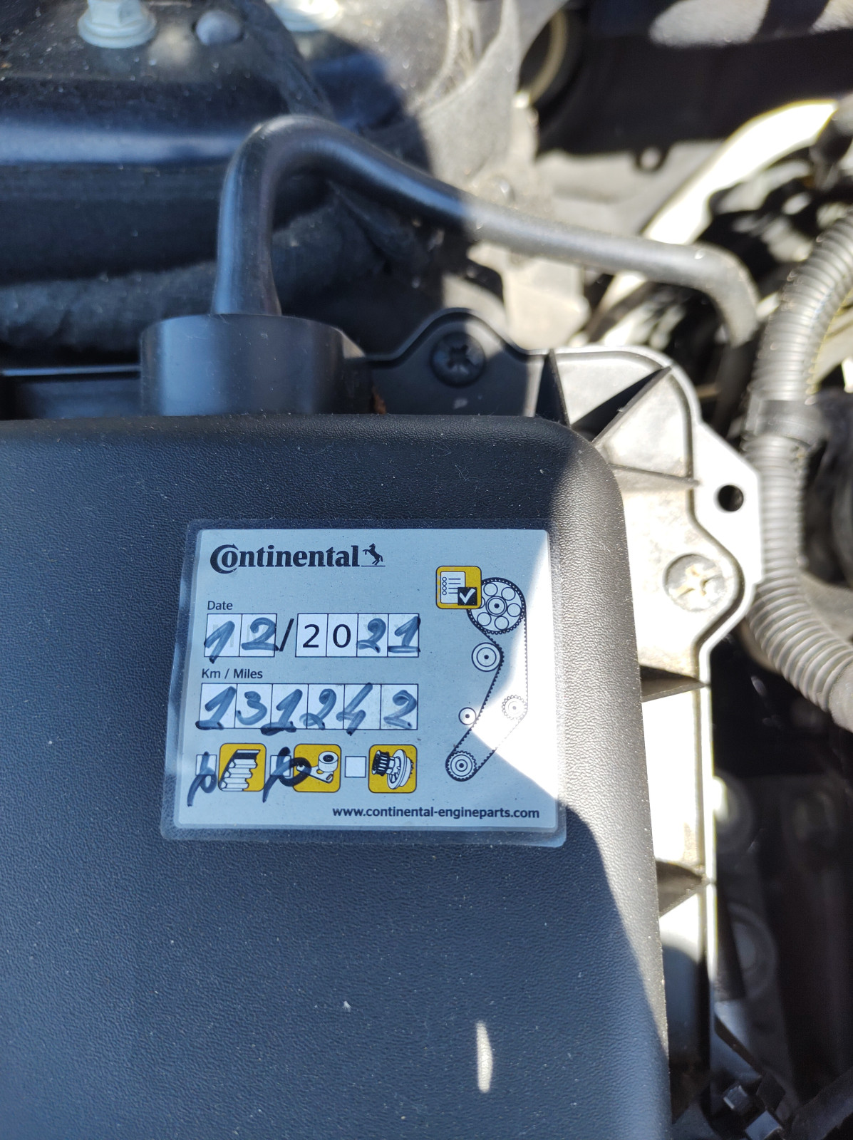

Letzte Inspektion war in 12/2021 bei 131tkm wenn ich das richtig in Erinnerung habe.
Zeitgleich wurde Zahnriemen, Spann- und Umlenkrollen gewechselt. Wasserpumpe aber nicht! Weshalb nicht konnte mir der Verkäufer aber auch nicht beantworten.

Die Wasserpumpe muss nicht getauscht werden, da diese über den Keilrippenriemen läuft. Dafür hat der Motor aber die Baustelle mit der kleinen Nockenwellenkette. Und die ist anscheinend nicht mit getauscht worden.

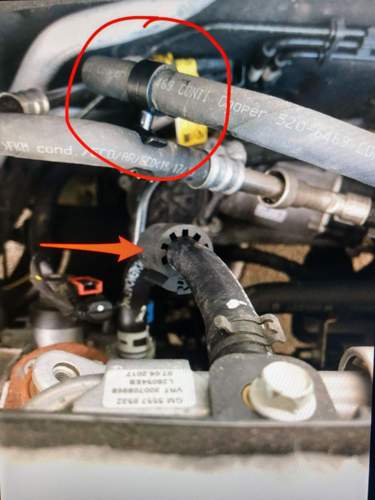

Der Abstandshalter bewirkt, daß sie Dieselrücklaufleitungen nicht gegeneinander scheuern und so Diesel austreten kann. Siehe Foto im Anhang.

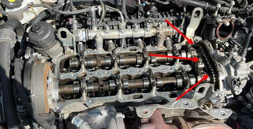

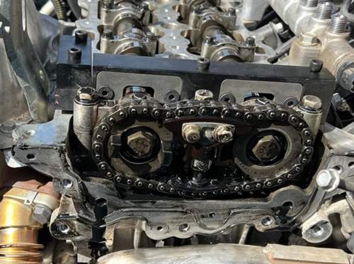

Die Kette...das wird teuer...da muss der Deckel ab und rechts das Metallgehäuse unter der die kl. Kette werkelt. Ca. 600-700 EUR beim FOH. Siehe Bilder.

Ach so, wenn der Motor erst um die reale 50k runter hat, sollte die Kette noch taufrisch sein. Da würde ich mir dann die 600 EUR dafür sparen.
