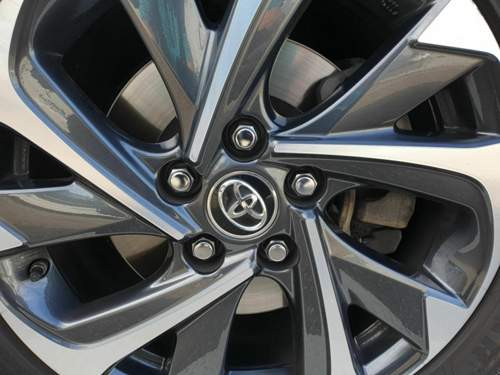

Ich bin mir da nicht sicher, weil meine Auris-Hinterradbremse von Bosch und nicht von Advics hergestellt wird. Ich habe nicht viel Problem in Auris Hybrid im Gegensatz zu Prius 3. gen und Yaris/PriusC gehört. Denken Sie, das Problem ist der Bremssattel oder nur der Gleitstift? Ich habe meinen nach 100 000 km überprüft, alles ist in Ordnung, aber die vordere Bremsscheibe hat ein seltsames Muster und ich habe sie durch eine beschichtete Zimmermann-Scheibe ersetzt. Sie sieht viel besser aus, ohne Korrosion an den Rändern.
Vordere Bremsscheibe
Zimmermann
Bei Nichtbenutzung von Bremsen kann alles, was sich normalerweise bewegen soll und es jetzt nicht mehr tut, in Frage kommen.
Also sowohl Gleitbolzen als auch die Bremskolben. (Gute) Mechaniker testen das, bevor z.B. die Bremssattel für viel Geld ausgetauscht werden.
