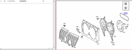

Drehen sich beide Lüfter vor dem Kühler? (kannst du prüfen wenn du einen davon mit der Hand bewegst, dann muss sich der andere mitdrehen. Sonst ist der kleine Keilriemen der beide verbindet defekt. Ist nicht schlimm kann man leicht selbst wechseln,
Moin moin,
interessant das da ein kleiner Keilriemen verbaut ist.
Habe bei meinem E320 ebenfalls diesen Doppelluefter vor dem Kuehler und es waere toll wenn Du evtl. eine Anleitung fuer den Wechsel des Riemens haettest.
Nachdem ich davon ausgehe das bei meinem, fast 20 Jahre alten Wagen (16.04.1996), dieser Keilriemen noch nicht gewechselt wurde moechte ich fuer den Fall der Faelle geruestet sein.
Der Wagen hat zwar erst ca. 93.000 auf der Uhr, ich habe aber keine Lust das bei den kommenden Temperaturen die Luefter ausfallen.
Danke im voraus und einen guten Start in die neue Woche.
Werner😎

Also mein 430er hat keinen Riemen am zweiten Lüfterrad, wäre auch unsinnig, da er nur zu schaltet wenn die Temperatur hoch geht.
Allerdings ist meiner MOPF und 96 war es ja noch ein VorMopf.
Müsste mal nachsehen wie das aufgebaut ist, war mir gar nicht bekannt, hat mich aber auch nie interessiert 😁

Na da schau mal genauer nach.. (siehe Video) :-)
Ist ja auch VorMopf im Video 🙂
Aber ich guck nochmal 😉
Grad geguckt, ist wie im Bild beim 320er Motor.
Bei mir ist auch so ein Riemen 🙄
Nie mitbekommen 😁
