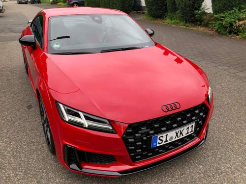

Seh ich das richtig, dass er nur normale LED-Scheinwerfer hat? Sieht man das sofort? Was sind die Nachteile bei BJ2018?
Mein Code von 2021 sagt "PXC - Matrix LED-Scheinwerfer mit LED Heckleuchten".
Und "4I3 - Komfortschlüssel, ohne Safelock" - Du gehst mit dem Schlüssel in der Hosentasche/ Arbeitstasche zum Auto und ziehst am Türgriff und das Fahrzeug entriegelt.
Wenn Du vor dem Auto stehst - evtl auch auf Fotos - sieht man ob er Matrix oder normale LED hat.
Der Reflektor vom Fernlicht ist anders.

Ist auch nicht einfach anhand von Fotos. Vor Ort ganz leicht.
@TPursch
Kein Matrix? Ich meine der Scheinwerfer sieht anders aus als meiner.
Du würdest den Unterschied zwischen LED und Matrix auf den beiden Fotos oben nicht erkennen.

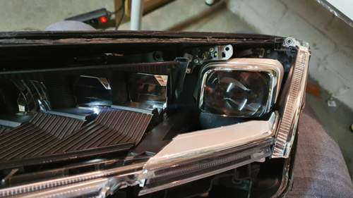

Ich hatte mal nen Matrix-Scheinwerfer geöffnet und zerlegt. Du siehst, wenn du von vorne draufguckst, auf jeden Fall die drei Reflektor-Elemente, beim normalen LED-Scheinwerfer siehst du nur zwei, die auch etwas größer sind.
20200525
Auf dem Foto erkennt man auch relativ gut die von Jesuslatsche beschriebenen 3 Reflektorsegmente.

Jep, Matrix.
