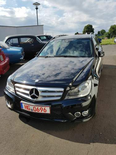

Ob der Xenon hat siehst doch sofort.
Das Fahrzeug auf dem Bild verfügt nicht über die Sonderausstattung Xenon-Scheinwerfer von Mercedes. Diese wurden bei der Baureihe 204 in Ellypsoid-Bauform gefertigt. Fokussiert/Gestreut wird das Licht dann über eine abschließende konvexe Linse. Der dargestellte Wagen ist mit einfachen Halogen-Scheinwerfer ausgestattet. Die Sicht auf die Reflektorfläche ist frei.
