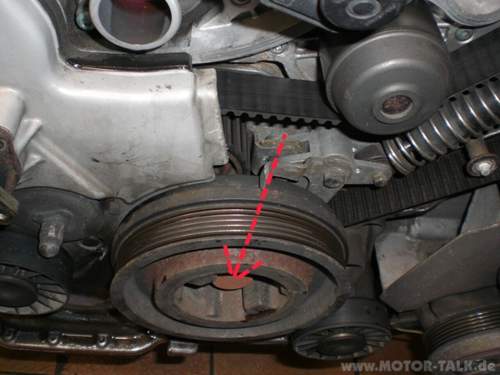

3. Wenn du den trozdem kaufen möchtest würd ich als erstes mal den kpl. Zahriemen prüfen oder als erstes mal mit einer großen Knarre den Motor mit Hand durchdrehen.Dann sollte man merken ob er sauber durchdreht ohne Widerstand.:DAm besten auf ner Bühne von unten(da brauchst nichts groß abschrauben außer den Unterfahrschutz).
Das ist der Loesung !! Wie gross sollte dieser Knarre sein, 70 cm ? und der nuss ?

Na eine lange sollte es schon sein brauchst schon ein wenig Kraft damit der dreht.:D
Schlag mich nach der Nuss Größe:D.Ist eine M18 Schraube unten.

So sieht das aus
mfg.
Zentralschraube-kurbelwelle

Marco, danke das ist klar. werde einige grosse nuesse mitbringen.
