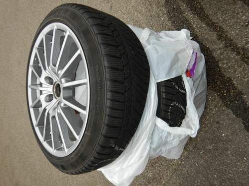

Ich habe gestern Abend noch mit dem Vorbesitzer telefoniert, er fand es auch komisch das der Spoiler von alleine rausgekommen ist. Er sagte das wäre bei ihm nie passiert, meinte aber falls es ein elektronischer Fehler ist, würde die Approved das auch übernehmen. Die Luftfederung ist glaub das einzige wo ich vergessen hab zu prüfen, werde ich aber nächste Woche direkt machen wenn ich ihn abholen gehe. Habe gestern Abend schon den Vertrag unterschrieben und zurückgesendet. Der zweite Satz Reifen sieht wie Neu aus, die Felgen nicht mehr ganz neu wie man auf den Foto sieht:
Denke auch das ich die Approved sicher 1 bis 2 Jahre verlängern werde.
