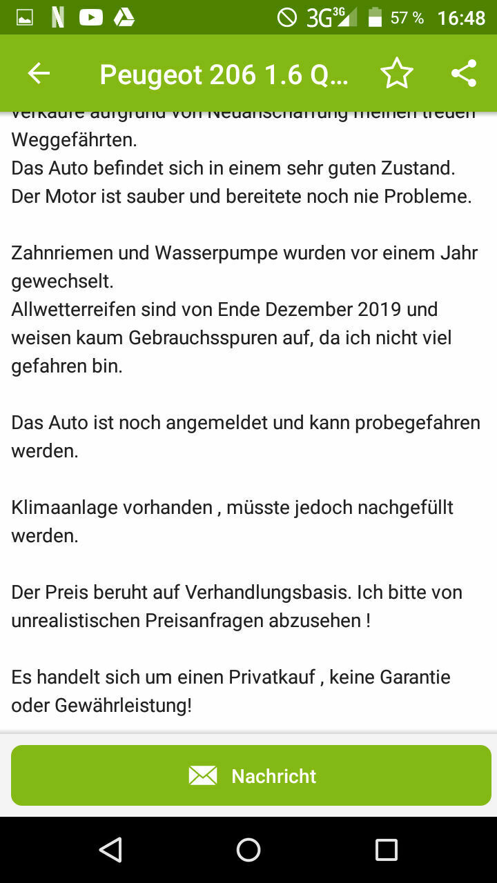

Hallo zusammen . Auf der Suche nach einem Gebrauchtwagen, bin ich auf das Angebot gekommen und würde mich total über ein Feedback aus der Gruppe freuen. Endpreis war 1500

Klimaanlage wirklich nur nachfüllen oder irgendwo undicht?
Zahnriemen wirklich getauscht? Rechnung vorhanden?
Müsste erst geklärt werden.
Wenn nicht nachweisbar ist das Auto viel zu teuer.
Wirklich was dazu sagen kann man da nicht wirklich viel.
Eine AUSGEDEHNTE Probefahrt hilft da oft mehr.
Themenstarteram 20. September 2020 um 15:21
Super danke. Fand das Auto auch viel zu teuer. Ich frag Mal nach. Was wäre dann der realistische Preis?
Wenn Rechnung für Zahnriementausch vorhanden ist dann geht der Preis schon.
Wenn man sich selbst mit Autos nicht so gut auskennt kann man für kleines Geld in einer Werkstatt mal drüber schauen lassen.
Dafür einfach bevor du zum Verkäufer fährst in eine Werkstatt da in der Nähe und fragen ob die gleich mal ne halbe Stunde Zeit haben. Dann fährst du zum Verkäufer und sagst dem das du eine Probefahrt zu einer Werkstatt machen willst.

Es kann jedoch tatsächlich mit einer neuen Befüllung der Klima getan sein. Ist natürlich ein gewisses Risiko, keine Frage. Vielleicht kann man sich da mit dem Verkäufer einigen und auf halben Weg treffen.
