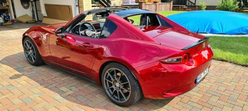

- Die Felgen sind nicht orig. hat etw.l jemand eine CoC ? Soweit ich gesucht habe sind 225/35R18 erlaubt mit ner ET45
- Der Auspuff is nicht original und nicht eingetragen/ Händler klärt ab

Schmeiß dem Händler die bleischweren Tomason Felgen vor die Füße. Die sind pro Stück 4kg schwerer als eine ordentliche Felge. Das kostet dich rund 20-30 PS Leistung und macht das Auto unhandlich.
Ohne die Felgen für rund 20k€ ok.
Sehe ich auch so.
Die Anzeige liest sich ohnehin so, als solle der Wagen nur mit den 17 Zöllern verkauft werden.
Die Originalräder sind meiner Meinung nach ein sehr guter Kompromiss aus Preis, Optik und Handlichkeit.
Dachte ich mir auch! vorne 225/18 ist völlig übertrieben, die orig. 17" felgen sind auf wintergummi. die umziehen auf michelin pilot sport 4 und der rennt wie ein junger bock. 20k hab ich dem händler auch gesagt, vorraus gesetzt alles ist eingetragen;-) tomasons kann er behalten, auspuff in die papiere, orig felgen auf sommer ziehen.

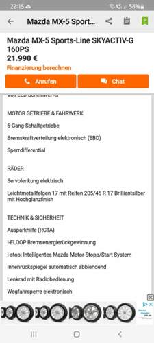

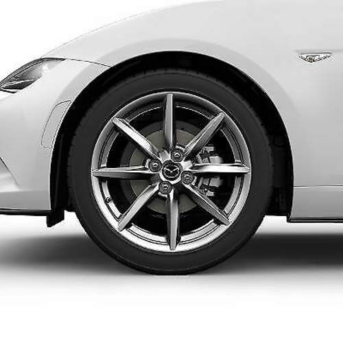

Welche Mazda Felge könnte in der Anzeige gemeint sein ?

Vermutlich ist das 159 Design gemeint. Das ist die Serienfelge.
https://www.prange-shop.de/...etallfelge-70j-x-17-design-159a-tit.html
Ja wahrscheinlich ist es genau diese Felge! S001, denke ich mal.
