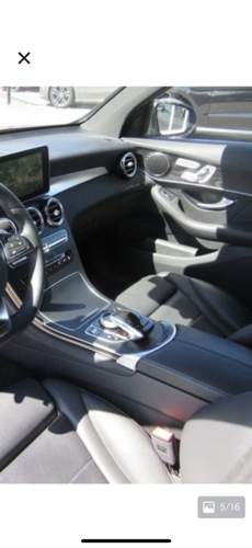

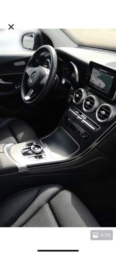

4. Apple Carplay hätte ich schon gerne an Bord. Die Mopf haben das ja serienmäßig, bei den Vormopf kann man es per Code freischalten lassen, aber auch erst ab BJ 2018 und wenn die Möhre kein Comand Online hat. Habe unten mal zwei Bilder von den verschiedenen Infotainment-Systemen angehangen. Kann man am Bedienteil erkennen, welches System verbaut ist? Oder ist Comand Online nur eine softwareseitige Freischaltung?

Drehknopf
Bedienteil (Touch?)

Man kann es am Bedienteil und am Display erkennen.
Links kleines Display und nur Drehknopf = kein Command
Rechts großes Display und zusätzlich ein Touchpad über dem Drehknopf = Command.

Heißt also, dass die Möhre ab 2018 sein muss und nur mit Drehknopf, damit ich Carplay nachträglich freischalten kann?

Nach dem Drehknopf alleine kann man nicht gehen. Es gibt das Audio 20 auch mit Drehknopf. Hat der Bildschirm den dicken Rand=Audio 20, hat es den "unsichtbaren" Rand=Comand Online
