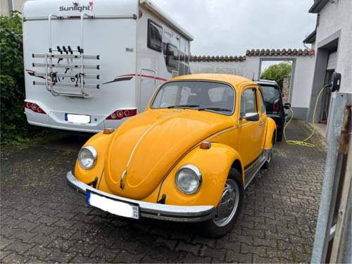

Aktuell habe ich mir ein Modell 1200 mit 1300er Motor angesehen und Probegefahren. Er ist aus 07/73.

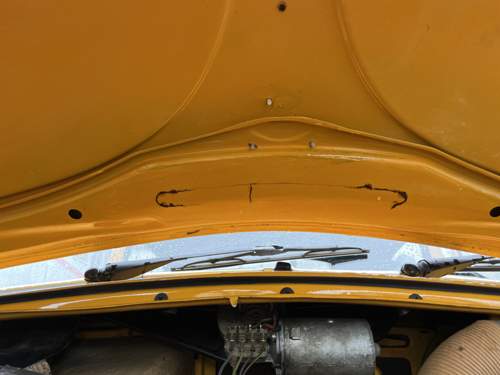

Die Luftschlitze auf der Kofferraumhaube wurden zugespachtelt, das platzt aber langsam ab. Der Frischluftlüfter wurde anscheinend entfernt. Die Fahrertür hängt runter, lässt sich aber mit einem kleinen Wumms gut schließen. Aus irgendeinem Grund wurde ein Metallplättchen (?) zwischen dem oberen Scharnier und Rahmen gelegt. Für mich sieht es aus als könnte man die Tür wieder auf Normalmaß bekommen wenn man dieses Plättchen entfernt. Das Sitzmöbel wurde erneuert, wirkt passend und damit bin ich zufrieden.
Der Tüv läuft im September aus.

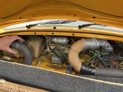

Die Warmluftauslässe vorne/Füsse waren mit einem Kunststoff zu gemacht. Heizbirnen hat er drin.

Ich stelle mal Bilder ein von allem was mir negativ auffiel.

Ich war gestern, recht spontan, mit Chriss bei dem gelben Käfer, den hier alle, mich eingeschlossen, abgeraten haben. Wir hatten schon länger einen Austausch über PN, aber persönlich kennenlernen konnten wir uns erst gestern. Nicht zum ersten Mal - wieder mal einen netter Forumler kennengelernt!
Ich kann mangels Erfahrung natürlich nicht viel helfen, aber so nach dem Motto, vielleicht sehen vier Augen mehr als zwei und vor allem als seelischer Beistand und Erdung bin ich einfach mitgefahren. Das war in meiner Nähe.
Ich muss jetzt sagen, dass er in Natura gar nicht so einen schlechten Eindruck macht, wie auf den Fotos. Mein Fazit am Ende war trotzdem „nicht nehmen“, weil ich denke, dass er immer noch zu teuer für diesen Zustand ist (aktuell 7000 oder 7500, Chriss korrigiere es bitte) und Chriss mit etwas Geduld einen Besseren findet. Man muss noch einmal betonen: er sucht einen Alltagskäfer und keinen perfekten. Kleine Macken sind überhaupt kein Problem. Aber er kann und will auch keine großen Sachen. Motor ausbauen zählt schon dazu.

Der ganze Dunstkreis Frischluftkasten bleibt für mich mysteriös. Der eigentliche Kasten ist ausgebaut, die Ansteuerungsmimik“, die an dem Armaturenbrett befestigt ist, ist da. Sie bewegt sich sogar, wenn man im Auto an den beiden Regler dreht. Mit etwas unregelmäßigen Widerstand, aber geht. Zwei sehr dicke Rohre sind im Kofferraum provisorisch mit Panzertape zugemacht und mit Kabelbinder fixiert. Das alles spricht für Frischluft. Auf der Kofferraumhaube gibt es Roststellen die eigentlich genau die Form der zugespachtelten Schlitze haben. Aber ich habe jetzt diese Haube mit der meines Weißen verglichen und für mich passt das von Proportionen nicht zusammen. Siehe Foto unten. Kann das jemand erklären? Chriss möchte gerne die Frischluft haben und ich denke, mit zwei Handgriffen und in Günstig ist das nicht zu machen, oder?
