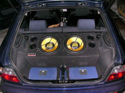

Golf 4 würde ich entweder aktivsub untern sitz packen, ich persöhnlich mag die kleinen von Axton aber andere haben auch gute im Programm.
Oder was ich bei kumpels gemacht habe, Reserverad raus, Mulde gut gedämmt MDF Platte angefertigt und Sub ab in die Rerserveradmulde mit Stufe und allem drum und dran. Bei einem ein Gitter oben auf den Woofer drauf, da er ja seinen Woofer auch sehen wollte und bei den anderen alles komplett mit Stoff überzogen der Woofer ist nicht sichtbar aber man hört und spürt ihn. Was für mich auch das wichtigste wäre und nicht bling bling.
Aber wenn du willst kannst ja in die Reserveradmulde nicht LED-Strips rein schmeissn dann hasst dein Bling Bling auch wenn du es nicht siehst genauso wenig wie deinen hässlichen Woofer.
Soundtechnisch hast du mim 1J ne gute Grundlage, ne schöne Vierkanal, die vorderen LS gegen ein etwas höherwertiges 16ner Componentensys tauschen und über Stufe laufen lassen, nen Sub dazu ein gutes Radio damit hast du mit minimalen aufwand und Geldeinsatz akzeptablen Klang und Pegel dazu.
An deiner Stelle würde ich nicht auf optik Wert legen sondern auf Klang, und mir persöhnlich ist es lieber wenn ich von den einzelnen Komponenten so wenig wie möglich zu sehen bekomme ich will sie ja hören und fühlen und nicht anglotzen. Bin aber auch Fan von orginalen Einbauplätzen also schön brav versteckt.
