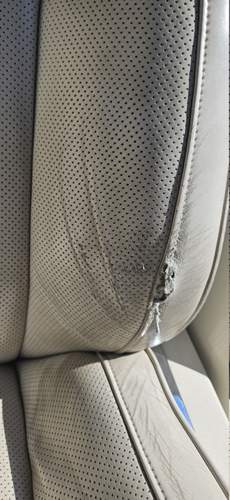

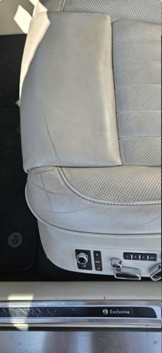

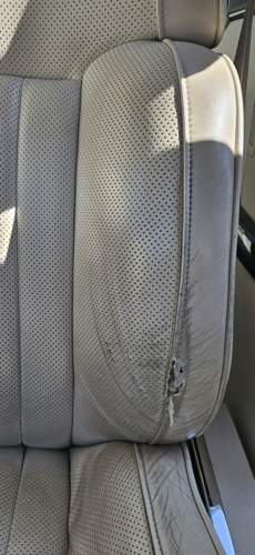

Fahrersitz
Fahrersitz
Fahrersitz
Und, kaufst Du den Wagen trotzdem?
Die Beschädigung des Sitzes wegen des Alters und des Gewichts des Fahrers würde ich nicht ernsthaft annehmen wollen ;)
Ein Sattler müsste die Instandsetzung hinbekommen, ohne dass es schlecht aussieht.
Was sagt der Verkäufer denn, wo er den Phaeton überhaupt gewartet hat? Ganz ohne Wartung ist ja fast unmöglich.

Ich werde erstmal bei VW anfragen ob ein Lederbezug noch lieferbar ist, ansonsten beim Sattler die Kosten anfragen. Auch die Kosten für die Instandsetzung für den Kofferraum frage ich an und dann mache ich Ihm ein Angebot. So sind wir nun verblieben. Größtes Manko ist aber der Lack, man sieht wirklich jeden feinen Kratzer.

Der Lack kann professionell aufbereitet werden und sieht danach wie neu aus. Hat mein Phaeton schon 2 Mal genossen.
Ein neuer Lederbezug, selbst wenn lieferbar, würde insgesamt wohl schlechter aussehen, als eine Instandsetzung des Lochs durch einen Sattler.
Eine Farbabweichung gegenüber z.B. dem Beifahrersitz ist unvermeidbar.

Glaube ich nicht, die übrigen Sitze haben kein Verschleiß, weil nicht genutzt. Würde sowieso für beide Sitze Bezüge bestellen, da ich den Phaeton dann behalten werde. Steht wie ein Schiff da, seine neue E-Klasse 400cdi Kombi sieht dagagen mickrig aus. Er vermisst auch die Sitzbelüftung, Softclose und vor allem die Massagesitze, die hat er liebend gern genutzt.
