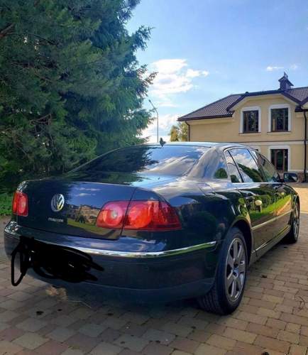

Hier einige Bilder vom Fahrzeug. Wie beschrieben ist ein 3.0 TDI Diesel mit 306.000 Kilometerlaufleistung. Worauf sollte ich bei der Besichtigung oder allgemein bei der Laufleistung achten.
Verhandelt haben wir das Fahrzeug auf 6400€

Danke für Fotos. Mehr hast Du nicht, vor allem vom Innenraum?
Frage den Verkäufer explizit, ob die Querlenker, oben und unten, sowie die Koppelstangen bereits ersetzt worden sind und wenn ja, bei welchem Kilometerstand.
Schaue nach, wie alt die beiden Batterien sind.
Fühle auf dem Boden Fahrer- und Beifahrerseite nach Feuchtigkeit.
Achte bei der Probefahrt auf das Schaltverhalten. Wenn da was nicht ganz sauber schaltet, ist eine Getriebeölspülung dringend angesagt.
Der Wagen darf vor allem im Stand keine spürbaren Vibrationen haben. Wenn doch, sind die Motorlager ausgelutscht.
Probiere alle Assistenten auf Funktionsfähigkeit aus, gleiches auch für die Sitzverstellungen.
Das wars erst mal im Groben.
Achso, beim Preis sehe ich da eher 5xxx, aber keine 6.400.

Vielen Dank Udo! was sagt die Erfahrung der Community bezüglich der Kilometerlaufleistung? Ich habe gestern die ganze Nacht alte Beiträge von Community Mitgliedern gelesen und verfolgt. Habe öfters gelesen, dass einige über 500.000 Km ohne große Reparaturarbeiten gefahren sind und weiterhin fahren.
Der Dicke soll mich die nächsten 3-4 Jahre begleiten. Ich bedanke mich für eure Unterstützung und freue mich auf die Zeit hier im Forum.

Wie Udo sagt: mit einer „5“ sollte der Preis schon beginnen. Warum? Weil bei der Laufleistung auf Dich zukommt: Federbeine, Turbolader, Wandler & Automat. Die üblichen Verschleissteile Fahrwerk natürlich on top. Wenn von all dem nichts gemacht ist, brauchst Du einiges an Rücklagen oder bist halt leidensfähig genug mit den Bestandsteilen die avisierten 4 Jahre auszukommen. Grüße
@berlinrobbi schrieb am 26. Juni 2022 um 19:32:05 Uhr:
Inhaltlich richtig, aber ist bei der Laufleistung es nicht egal ob 6.400 oder 5.999€ ... die paar Euro im vgl. zu dem was man als Rücklage haben sollte spielen nicht die Rolle.
Man muss sich einfach im klaren sein, dass es ein Auto mit vielen KM ist, welches teure Reparaturen nach sich ziehen wenn man pech hat. Eine Analogie oder ein Gesetz gibt es nicht.
Wenn das Auto keinen Wartungsstau hat ist die Laufleistung eigentlich kein Thema…meiner eigenen Erfahrung nach um technisch ein sauberes Auto zu besitzen muss man bereit sein durchschnittlich 1.500€/Jahr an Wartungsarbeiten machen zulassen…so war das bei meinem GP 1 den ich mit einer Laufleistung von 335.000 km abgegeben habe…..sollten da die Vorbesitzer gespart haben mit der Wartung sind da schnell ein paar tausend Euro on top fällig….:):)ich habe in den 6 Jahren ungefähr 12.000 € an Wartungsarbeiten gehabt….dabei waren aber auch 2 Garantiefälle dabei…sodass ich selbst netto ca.9.000 € in dieser Zeit investiert habe….ich hatte dabei eine Fahrleistung von um die 40.000 km/Jahr was auch natürlich dazu beigetragen hat…wer weniger fährt bei dem dauert es natürlich länger bis die verschleissgrenzen erreicht werden…:):)
