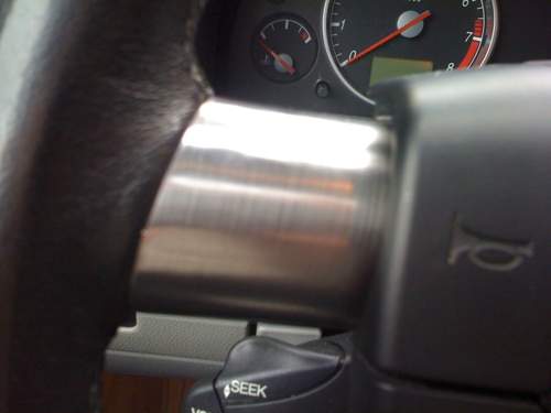

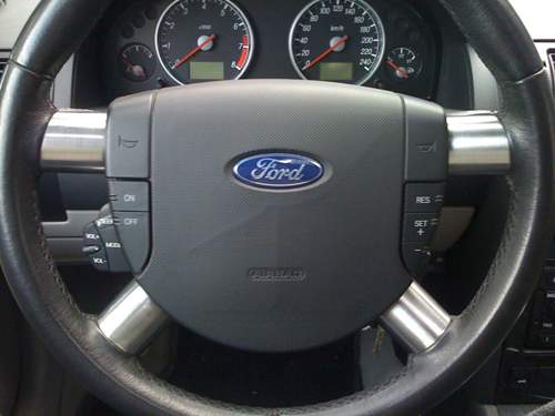

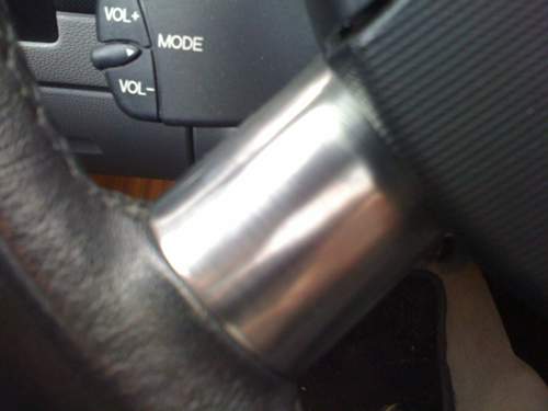

Folieren ist ne gute Idee.
Kann anschliessend so aussehen wie unten auf den Bildern.
Alle vier waren mit Aus und Einbau nach ca. 1 Stunde wieder wie neu.:)

Ist das dein Werk? Welche Folie haste verwendet, also Hersteller. Ließ sich gut verarbeiten? Haltbarkeit? Habe irgendwie Bedenken bei eBay-Folien wenn die 3M-Folie ein x-Faches kostet.

Jop ,ist mein Werk.
Habe damals eine Frontplatten Alu-Klebefolie für Küchenfronten ect. aus einem Baumarkt besorgt ,und die dafür missbraucht.
Die Oberfläche ist aus echtem ,gebürstetem Aluminium gewesen ,und die Halbarkeit war bis zum Verkauf 4 Jahre später unverändert gut.
"0" Abnutzung bis dahin gehabt.
Verarbeitung war einfach da die Folie recht steif ist ,und man ja nur eine Rundung kleben musst.
Fön o.ä. war auch nicht nötig ,da Blasenbildung praktisch unmöglich ist bei dieser Folie.
Einzig musste man drauf achten keine Knicke in die Folie zu machen ,die bekam man nicht wieder richtig glatt.

Hast du die Teile dafür ausgebaut oder im eingebauten Zustand beklebt?

Ausgebaut.
