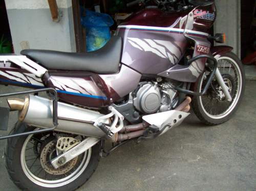

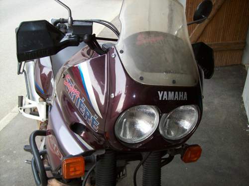

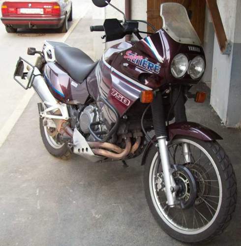

Wenn Du weiter vorne mitgelesen hast, weißt Du, dass wir den Motor der XTZ 750 Superténéré dreimal auseinander hatten. Das ist derselbe Zehnventiler. Und da haben wir nicht nur das Ventilspiel kontrolliert und korrigiert, sondern zunächst die Kopfdichtung getauscht.
Bis wir dahinter kamen, dass -und das ist die Besonderheit der Yamaha Fünfventiltechnik- der Zylinderkopf vermutlich zwischen den drei Einlassventilen gerissen ist. Das sieht man eben nicht und den abzupressen wäre teurer als ein gebrauchter Kopf gewesen.
Da wir auch die Zylinder mit im Verdacht hatten, haben wir alles getauscht. Zylinder, Kolben, und den Kopf. Gab es alles zusammen für 150 Euro bei biketeile.de.
Wenig später habe ich die Superténéré für 1350 Euro abgegeben. Das bereue ich heute noch.

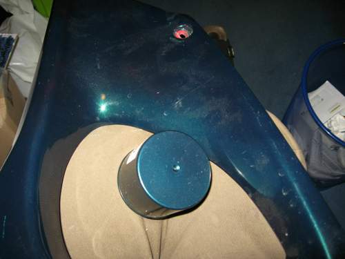

Ein Problem war der Lack.
Die Kanzel muss teilweise und die Seitenteile komplett neu lackiert werden.
„Dull cyan pearl“ behauptete die Recherche bei RS bikepaint, ebenso die Suche in den Foren, wo das 93er Modell mit DCM1 (dull cyan metallic 1) dargestellt ist, mit genau dem Dekor, das auch meine TDM ziert.
Eine Farbcode war am Rahmen nirgends zu finden, die Recherche über die FIN bei Walz Motor Sport in Herrenberg ergab jedoch „dark cyan metallic“ DCM2. Das sah aber auf den Forumsbildern ganz anders aus. Da wusste der Mann von RH Motorradlack aber eine Antwort: „In den Foren steht nur Blödsinn.“ Auch er kannte nur DCM2.
Bei 42 Euro für 375 ml Lack muss man aber auf der Hut sein. Die Lösung fand sich auf Hinweis der besten Ehefrau der Welt im nahen Baumarkt, Autoabteilung. „Multona“ nennt sich die Universal-Farbpalette, mit der die Kwasny-Gruppe den Markt bedient und die Kappe auf der Dose Nr. 0621-4 entsprach vom Farbton her genau dem mitgenommenen Seitenteil.
Zwei Dosen waren noch da, 22 Euro für 800 ml statt 42 für 375 ist kein schlechter Deal.
Bis jetzt bin ich damit bei ziemlich genau 1000 Euro. Mal sehen, was noch kommt.

Die kannst auch putzen wie de willst, schöner wird die deswegen nicht. :)
Und der dosenlack ist so haltbar wie mit Verdünnung und härter angemischtes buntliquid aus der Pistole?
editiert.
Kannst ja darüber noch Klarlack sprühen, mehrere Schichten.
