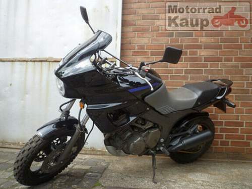

Hat mir keine Ruhe gelassen. Es geht tatsächlich. Habe das aus dem TDM-Forum geklaut.
So, gestern war ich beim TÜV und es wurde eingetragen
Das was TÜV-Ingenieure wirklich gerne haben, war das man das vorher mit ihnen bespricht. Meiner war jedenfalls sehr angetan und kooperativ.
Beim Vorgespräch hatte ich ihm das TÜV-Gutachten und ZulBeschI K60 110/80und 150/70-17 von slamper gezeigt, sowie
Datenblatt Heidenau K60 110/80-18
Datenblatt Heidenau K60 Scout 150/70-17 von lc8
und das
Datenblatt Heidenau K60 120/80-18, das ich bei Heidenau angefordert habe.
Heidenau wies übrigens per mail darauf hin, dass der 110er VR und der 150er HR von Haus aus eine M+S Kennung haben, den 120er gibt es wahlweise mit und ihne M+S !!
Den TÜV-Ingenieur fragte ich vorsichtig, ob es nicht besser wäre den 120er VR zu versuchen, da stimmte er mir zu, weil T (km/h) und kg analog zum HR einfach passen würden; wenn er denn reinpasse und die Geschwindigkeitsmessung noch eine Voreilung am Tacho ergäbe (größerer Abrollumfang).
Daraufhin habe ich mir ein zweites komplettes Felgenpaar zugelegt, den 120er VR und 150er HR bestellt und montieren lassen, vorne wegen TT ein Schlauch dazu und den Geschwindigkeitsaufkleber 190km/h
Vorsichtshalber hatte ich zwischenzeitlich noch ein Ersatzschutzblech vorne besorgt, mit dem ich hätte bei Engstellen (<5mm) hätte 'basteln' können. War aber nicht nötig, der 120er passt hervorragend hinein.
Gestern bei der TÜV-Eintragung meinte der Ing. dass da ja noch locker 7mm Platz wären. HR war gar kein Platzproblem. Schlauchmontage auf der Rechnung des Reifenhändlers gecheckt. kurze Probefahrt (Fahrverhalten) und Geschwindigkeitsmessung per GPS mit seinem Gerät (Zigarettenanzünderdose für's Navi ist Bedingung, hatte ich!) ergab eine geringe, aber ausreichende Voreilung des Tachos. 190km/h-Aufkleber nach seinem Vorschlag verklebt und gut. Gleich danach zu Zulassungsstelle und eintragen lasssen.
Sorry für den Diebstahl.
Genau das habe ich auch gefunden. Und noch etwas mehr.
Und ein Bild dazu.
Der "Trick", das noch ein wenig unkomplizierter zu gestalten, steht da aber nicht.
Darüber schreibe ich aber frühestens, wenn die Sache eingetütet ist.
Yamaha-tdm-850-mit-stollenreifen
