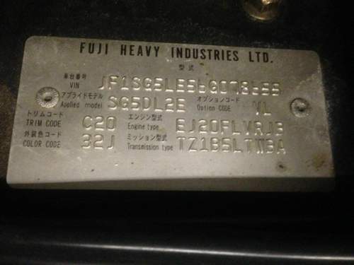

Achte bei der Motornummer auf die Kennung F . wenn F drin steht, dann ist der Motor gasfest. Die Händler haben hier alles möglich umgerüstet. Zum Ventilspiel prüfen muss der Motor nicht raus. Der Verschleiß an der stelle hängt etwas vom rechten Fuß ab. Meist muss zwischen 90.000km und 150.000km hier das Ventilspiel korrigiert werden. Dann ist es bei den meisten (warum auch immer) bis in Reichweiten von 400.000km erledigt.

Hi, bin grad wieder an einem dran... https://m.ebay-kleinanzeigen.de/.../1854749775-216-19687
Ist dieser Motor gasfest?

Nur weil das Fahrzeug als Ecomatik verkauft wurde muss es nicht unbedingt ein "gasfester" Motor sein. Gab auch Ecomatic Fahrzeuge die keinen "Gasfesten" Motor hatten, dann muss halt öfters das Ventilspiel eingestellt werden...

Ja, die 5. Stelle in der Motor Nummer ist ein F -> Gehärtete Ventile und damit "Gasfest" (was auch immer das bedeuten mag).
