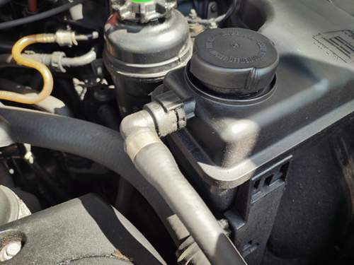

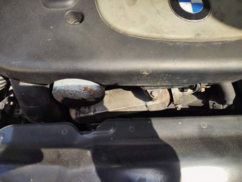

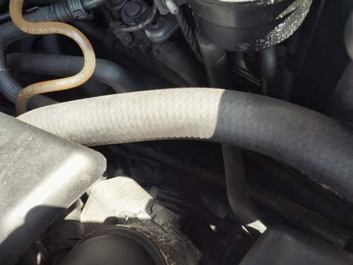

Agr kühler
Motorraum rechts
Motorraum rechts

Die drei Glühkerzen fehlercodes machen mir etwas Sorgen.
Könnte hier vielleicht schon Steuergerät fällig sein ?
Der Motorraum war etwas Ölfeucht im Bereich des AGR Schlauchs unten Richtung Ladeluftkühler. Das würde zumindest den Schmand drumherum erklären.
Bremsklappensteuerung ist das stark relevant ?
Bei der Probefahrt ist mir nichts auffälliges beim Bremsen aufgefallen.
Ich bin hauptsächlich Langstreckenfahrer sind die 0,022 unbedenklich oder wird der DPF auch hier bald zum Problem werden?
Beim Besitzer hab ich zumindest kein schlechtes Gefühl.
Würde ich nicht kaufen
Zu viele Fehler und ständen zu viele Arbeiten an.
Was ich bei dem 3L 525 machen würde wäre als erstes die Kette. Die ist bei 300tkm dem ein oder anderen schon um die Ohren geflogen. Die glühkerzen mit Steuergerät und Pluskabel mal erneuern. DPF druck stand auch drinne. Typische Baustellen. Ich würde den kaufen und technisch wieder auf Stand bringen. Dann ist das ein solider Kollege.
