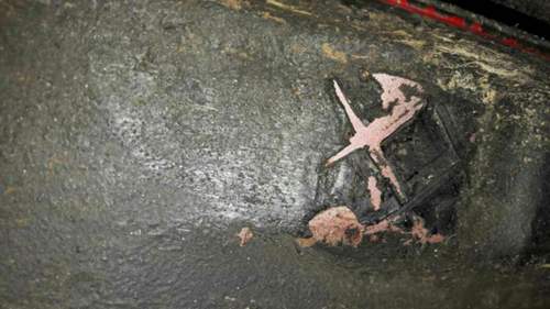

Besten Dank! Wir haben jetzt doch den Stier gekauft, mit Rabatt für knapp 100€. Fand keinen Wagenheber ohne schlechte Bewertung auch in der höheren Preisklasse nicht. Viele sind lt. Bewertung zusammengebrochen oder ausgelaufen. Der Stier kam dabei noch am besten weg und ist wirklich gut verarbeitet. Die große Gummiauflage ist zudem die schonendste Variante für den Unterboden. Leider hat sie unten keine Führung wie andere Gummiauflagen, liegt nur lose auf. Aber bei der großen Auflagefläche klappt auch das. Die Scherenwagenheber beschädigen mehr oder weniger den Unterboden und das muß ja nicht sein. Zuerst schien es, als würden die Ansatzpunkte beschädigt vom Vorbesitzer schon an kleinen Stellen rosten, aber das ist irgendeine Beschichtung, kein Rost. Nur die darüberliegende schwarze Beschichtung war an einer Aufnahme abgekratzt, siehe Foto. Könnte aber auch von dem Waffelmuster der Gummiunterlage stammen. Haben es gleich mit Schutzwachs besprüht.
An der Hinterachse (Allradantrieb) war es schwierig, einen Abstützpunkt zu finden. Es soll ja immer noch eine Stütze drunter, falls der Wagenheber absackt. Das war zum Glück nicht der Fall, ist ja noch neu! Habe einen großflächigen Hozklotz genommen und unter den Querlenker gestellt, der verteilt die Last besser als die Metallstützen, wenn wirklich einmal etwas passiert.

Was ich auch noch nicht wußte: bei meiner Recherche stieß ich darauf, dass Scherenwagenheber erst ab einer bestimmten Position belastet werden dürfen. Sie müssen schon relativ weit auseinandergedreht werden, sonst kann das Gewinde oder auch das Kugellager kaputtgehen! Wenn man noch einen dicken Balken unterlegt, gelangt man schnell in den Bereich, wo er nicht belastet werden darf. Vielleicht ist das mit dem Kugellager deshalb passiert?
