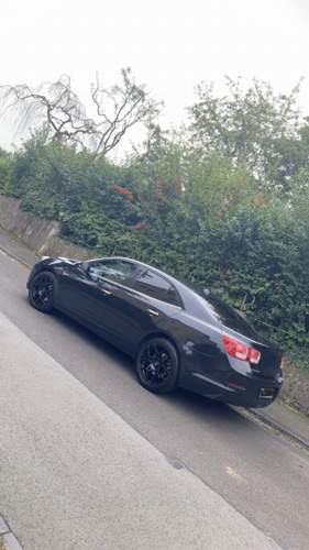

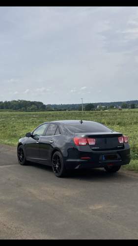

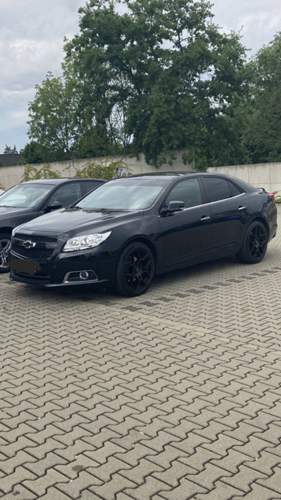

So, jetzt hab ich auch ein paar Bilder für dich.

Schick schick.Sage mal,wie haste denn dat Emblem hinten abgemacht und gab es irgendwelche Probleme.Die Regeneration bekommste mit wenn er so komisch brummt und der Verbrauch hochgeht.
Zum Chip nochmal,hol dir nen dreipoligen,sprich Ladedruck und Railsensor.
Das Emblem geht ganz problemlos ab. Am besten heißes wasser drüber schütten und danach mit einem Stück Zahnseide drunter gehen und den Kleber abmachen. Danach sind noch ein paar Kleberrückstände, die sich mit ganz normalem Tuch und Wasser entfernen lassen.

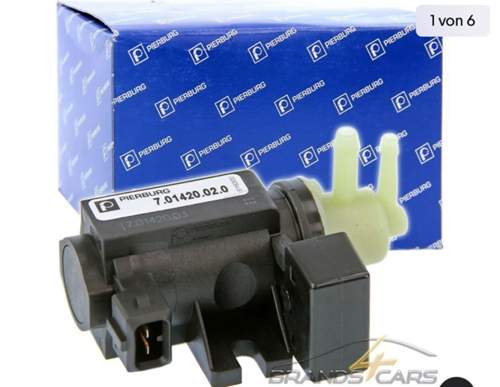

Was meintest du letztens eigentlich mit dem "Muh" Geräusch?
Dat hört man,is ein ganz leichtes vibrieren.Der Verbrauch is im schnitt bei 10 Liter.Und geht besser ab.Das merkt man auch wenn man 100 fährt und den Fuß vom Gas nimmt.Dann ist der Verbrauch nich 0 sondern 1-1,2,Liter musst solange fahren bis wieder ne 0 steht.Kann sich bis zu 20 Kilometer hinziehen.Wenn du zu oft die Regeneration abbrichst,dann haste nen Riesen Problem.In der Werkstatt leiten se dann ne Regeneration ein,die sehr motorschonend ist.Ick muss dat nich haben.
Dieses muh kommt vom Elektropneumatischen Ventil was vorne am Schlossträger befestigt ist.Wenn die Membran eingerissen ist und man den Motor ausmacht,dann macht es muh.
Achso dann weiß ich was du mit dem Muh Geräusch meinst. Das kommt bei mir auch manchmal nach dem abstellen oder wenn ich die Motorhaube öffne.
Aber ist das schlimm? Mir sagt der Begriff Elektropneumatisches Ventil nichts.
So sieht dat aus.Ob es sich nun auf den Ladedruck auswirkt,konnte ick noch nich feststellen.
