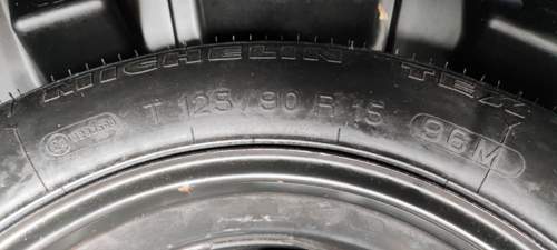

Jetzt noch die abschließende Frage.
Passt das 15 Zoll Notrad auf die 302er Bremse?
Ich denke du wirst viel Kraft benötigen die 15er Felge über die 16er Bremse zu bekommen, wenn nicht einmal alle 16er Felgen passen …
@GFAP69 schrieb am 15. August 2023 um 14:56:48 Uhr:
Das habe ich auch gemerkt.
Klares NEIN,siehe Roland.
Danke, alles klar jetzt.
Dann muss man im Falle einer Reifenpanne an der VA dort das Rad der HA nehmen und das Notrad an der HA montieren.
Oder paßt das 16er Notrad vom C70 II?
@GFAP69 schrieb am 16. August 2023 um 08:14:11 Uhr:
Nein,passt nicht.
Bist Du Dir sicher,das Du ein 15-Zoll Notrad hast?
Ich hatte ein 17-Zoll-NR,ab Werk mit großer Bremse.
Wenn es passt,lege Dir eine Perfo mit 205/55/16 in den Kofferraum,dann bist Du bestens ausgerüstet.
Moin,
leider steht 15 auf dem Reifen.
Eindeutig 😁
