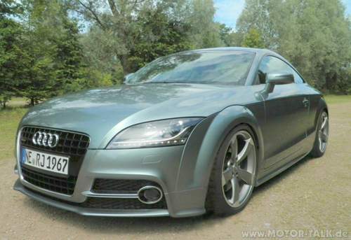

Bild meines 3.2er in Kondorgrau (nach diversen Umbauten)
Audi-tt
Tt-2-f
