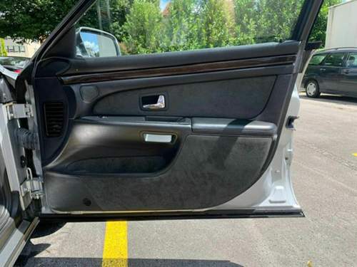

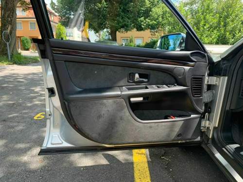

So. Der Handschalter wurde über Nacht zum Automaten, Häkchen falsch gesetzt. Man wird noch eine Halterabfrage machen müssen und ich habe Detailfotos.
Was mir auffällt, siehe auch Pics: Diese Anhaftungen / Schmutz / Korrosionszeichen (?) um die Türscharniere herum (also dort, wo die Türe an der Karosserie festgemacht ist), sind die normal? Habe mit der Suche nichts dazu gefunden und er hat es rundum.

Wie gesagt, leider kein Handschalter, sondern doch Automat, da Häkchen auf der Verkaufsplattform falsch gesetzt vom Verkäufer (die Fotos sind so, dass man den Wählhebel nicht sieht).
Werde mir das Auto (und vor allem die Türscharniere / Beschläge) diese Woche mal ansehen.
Dass die dunkle Färbung bei den Türscharnieren Korrosion wäre, kann ich mir fast nicht vorstellen. Das dort ist aus Alu, wenn das korrodiert, blüht es auf, wirft Blasen und darunter ist weißes Pulver (nicht nasengeeignet ;-)).
Ggf sind es Fettreste, die können nach all den Jahren sehr hartnäckig sein und eine feste Kruste bilden.
Genau zu schauen ist allerdings nie verkehrt.
Also die Scharniere rosten gerne mal leicht an, besonders vorne an der S-förmigen Feder die da am Scharnier ist.
Joa, aber dann sind's auch "nur" die Scharniere.
Die "Feder" schleift ja auch an den Haltegummis, aber an der Stelle auf dem Bild....

So - hatte einen lustigen Abend... quasi ä la bei "Grip sucht Dein Auto" oder wie die Sendung heisst...
S8, D2, 180 TKM, Immatrikulation tatsächlich 2003. Scheckheft bis 2012 bei Audi (wohl auch nur ein Halter), 2014 freie Werkstatt (140 TKM), dann ... leer.
Das Auto stand aber ganz offensichtlich mindestens seit 2019 (tröstlich tröstlich...) und wurde im Frühjahr wieder eingelöst, der Schmodder an den Scharnieren ist eben Schmodder vom draussen stehen.
Dichtungen Türen und Kofferraum schienen original und sind intakt, man sieht aber das Alter. Einige Schrauben der Türscharniere sind innen wo der Mehrkant reinkäme rostig.Hauben und Türen schliessen sauber.
