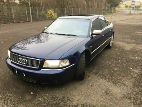

nach gut 16 Jahren A4 B5 wollte ich mal was neueres, größeres fahren. Da bin ich auf einen ein Jahr jüngeren S8, EZ 06/01, dunkelblau, 192tsd, Tiptr, ohne Avus gestoßen. Neue oder neuere Fahrzeuge finde ich alle hässlich, und so bin ich in dieser guten, alten Audi-Epoche gefangen. Außerdem habe ich keinen Lust am hohen Wertverlust. Das Geld könnte eher in die Erhaltung des S8 wandern. Fahrzeug soll im "Sammlerzustand" sein. Der Beschreibung nach und auf Bildern sieht der Wagen in der Tat ganz zuversichtlich aus. ZR-Wechsel war 02. Rein theoretisch hat er noch 60 tsd km vor sich. Angeblich wurde auch Getriebeölwechsel durchgeführt - irgendwann mal.
8000 soll der Bock mit (klar) schwarzem Leder kosten. Laut Aussage des Verkäufers soll kein Investitionsbedarf groß sein. Rein setzen und losfahren. Kein Klappern und kein Poltern fahrwerksseitig. Seit der letzten HU 2018 soll er auch nicht mehr viel bewegt wurden sein. Könnte also klappen. Klappt bei meinen ja auch immer. Eine Inspektion ist aber mit Sicherheit schon fällig. Anfang August schau ich ihn mir mal an. Nun möchte ich mich nicht unbedingt blauäugig ins Unglück stürzen und wollte auf diesem Wege mal nach euren Meinungen zu den groben Eckdaten fragen.

Fahrzeug steht auf Winterreifen mit xxxx Felgen. Die " Avus" sind für mich unbedingtes Muss. Ansonsten ist das Baujahr mit der Kilometerleistung in Ordnung die Farbe schön. Lass dich nicht blenden, schau nach den Bremssättel vorne wie hinten. Vorne vermutlich korrodiert, hinten Handbremse fest. Wie sehen die Gummi der Fahrschemel aus? Auch nach Korrosion der Karosserie würde ich schauen. Sind die Differenziale dicht?
Es ist grundsätzlich ein geniales Auto. Für diesen Preis müsste es jedoch "perfekt" sein. Ich würde meinen minimal ab 10.000 hergeben, jedoch denselben für maximal 5.000 kaufen (meiner entspricht fast deinem Angebot, allerdings 1 Jahr jünger, 10.000km weniger und LPG Anlage).

Das Auto steht auch schon lange drin. Hat irgendwie eine paar Dellen kann ich mich dran erinnern.
Sammlerzustand kannst du vergessen, ich war auch auf der Suche und es wurden mir D2 im Sammlerzustand angeboten, weiß nicht ob die Leute nen Fehler im Kopf haben.
Wenn du 8000€ ausgibst plane mal noch 2000-3000€ im Hinterkopf. Irgendwie ist immer was. Die meisten wissen es nicht oder sagen nicht die Wahrheit.

Der Wagen steht in der Nähe von Saarbrücken und steht wohl seit November drin. Dass er auf Winterrädern steht, ist mir bewusst. Und dass er die Avus-Räder nicht mehr hat, ist zwar etwas ärgerlich aber korrigierbar. Bremsen sollen ein Jahr alt sein. Angeblich soll der keine Dellen haben, frage aber nochmal explizit nach.
Gute S8 sind mittlerweile schwierig zu bekommen. Im Netz stehen ein paar gute mit weit über 300tsd km zu beinahe fünfstelligen Preisen, wobei die laut Händleraussagen sehr gut sein sollen. Aber bei solchen Km-Ständen fühle ich mich dann doch recht unwohl. Und für 5000 bekommt man nur verbrauchte Exemplare. Ich persönlich fand diesen blauen S8 für mich noch am überzeugendsten laut Beschreibung und Bilder.

Der Wagen soll tatsächlich an der Beifahrertür eine "Druckstelle" und an den Stoßfängern Steinschläge und Kratzer haben. Wie war dein Eindruck davon? Leicht zu beheben? Kaufbar?
