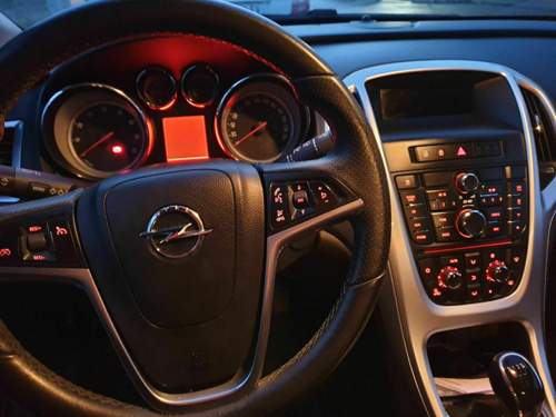

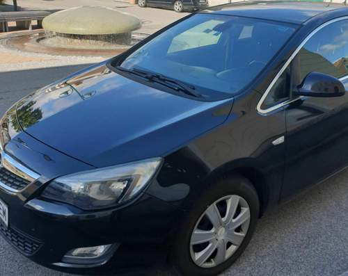

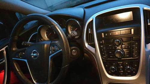

Vom Astra j hänge ich Fotos an.
Img-20210322-wa0003
Img-20210322-wa0007
Img-20210322-wa0011
