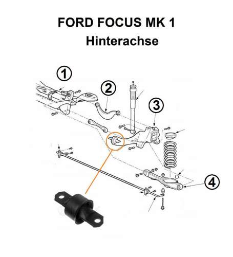

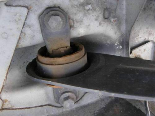

Und schau Dir noch die Lager von der HA an.
Vorne is ja neu gemacht bei dem .
Koppelstangen etc.
Hast Du noch nen ASTRA in Aussicht ?
Ha-focus-mk-1 längslenker
Buchse längslenker

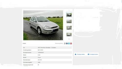

Hi BlackyST170
Ich schau mir erst ein anderes Fahrzeug an, ist nicht der Ghia siehe Anhang oben.
Der Wagen ist halt 2,5 Jahre jünger dabei preiswerter.
Einen Astra habe ich nicht in Aussicht, wenn man nicht auf Händleranzeigen oder "Pastra guut fahre" reagieren möchte wird es eng.
Welches Fabrikat ?
Ja auch ein Fokus, ich habe hier 2 verschiedene Angebote reingesetzt.
Der Silberfarbige.Schau mal im Anhang meines postings vom 07.11.
Achsooöo....
Den hab ich überlesen.
Is ein Facelifter vermutl.FUTURA oder TREND.
Wenigstens hat er Nebler..Ansonsten eher dürftige Ausstattung.
Da hast Du dann mit dem GHIA den direkten Vergleich.
Die Farbe is halt geil und er ist jünger.
Wenn er Lederlenkrad hat würd ich ihn nehmen.

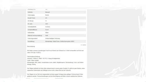

Hallo Gemeinde
Ich habe mir den silberfarbenen Focus Tunier gekauft.
Musste 1350 euro bezahlen.Will hoffen dass es sich gelohnt hat.
Der Wagen ist die letzten Jahre immer mit nur geringen Mängeln ( Motor Ölfeucht) durch den Tüv gekommen.
2015 der Hinweis:Achskörper vorne angerostet.
Rost hatte er nur ein wenig unten an der Fahrzeugtür ansonsten nichts entdeckt.Radläufe hatten Abdeckungen,habe ich nicht abgenommen, soweit schien mir alles ok.
Die Reifen waren allerdings hinüber, vermute sie hatten gleich nach dem Tüv alte draufgezogen.
Neue kommen da auch noch auf den Einkaufspreis.
Und die Kupplung kommt sehr spät, hatte mal gelesen dass das beim Fokus normal sei.? Ich fahre seit 16 Jahren nur meinen alten Passat und konnte das nicht wirklich einschätzen.
Fahrzeug ist 2te Hand, top gepflegt,sogar in der Reserverad-Mullde, Reserverad ist übrigens auch abgefahren.
Was meint Ihr? Habe ich zuviel gezahlt?
Ansonsten nochmal vielen Dank für euer aller Hilfe.
