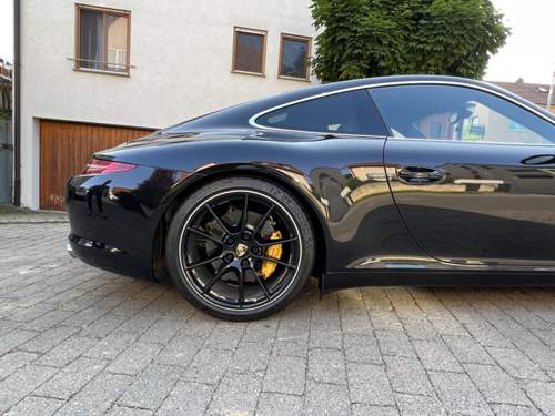

Kurze Rückmeldung:
Ich hab ihn gekauft…!
Der 991s ist quasi im Neuwagen- Zustand. Kein einziger Kratzer Innen oder Außen. Man könnte meinen der ist gestern aus dem Showroom gekommen!
