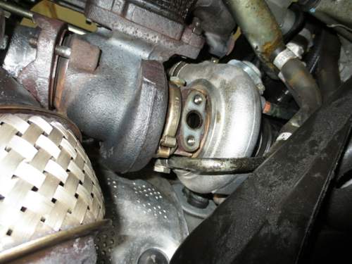

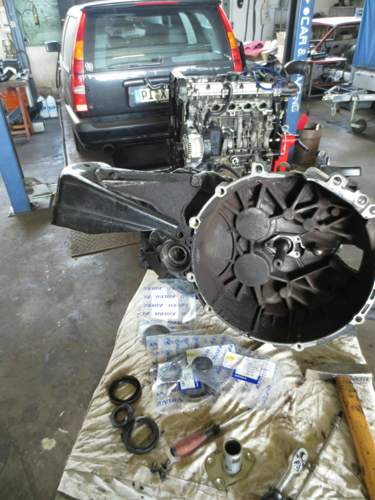

Wenn es ein Automatic ist, dann bitte VOR dem Ziehen der Gelenkwelle Getriebeöl ablassen, sonst wird's echt ekelig... Beim Handschalter passiert da nichts, weil der "nur" ca 2.4 Liter drin hat -> Automatic ca 7,2 liter oder so was.
Dichtring der Rücklaufleitung am Turbolader ist zu 99% der Fälle für eine verölte Rückseite des Motors verantwortlich. Papierdichtung am Lader gleich mittauschen 😉
Wellendichtringe am Getriebe kann man auch gleich beide machen, die Teile kosten nicht die Welt.
Die kurze Welle lässt sich auch ganz einfach "ziehen". Querlenker am Hilfsrahmen aushaken und Koppelstange am Stabi lösen. Federbein nach "hinten/aussen" wegziehen und die Gelenkwelle mit einem Montiereisen über ihren Sicherrungsring aus dem Getriebe hebeln. Simmerring tauchen und wieder zusammenabuen - fertig 😎
Die "lange Welle" hat übrigens keinen Sicherungsring und lässt sich von Hand aus dem Diff. ziehen.
