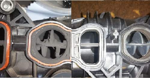

Über 100k kommt es beim Diesel zu Verkokungen. Hier ein Youtube Video dazu https://youtu.be/pmu45eVF4YA

Der Grad der Verkokung hängt von vielen Faktoren ab, u.a. Fahrstil, Kurz- oder Langstrecke und Spritquälität, nur um mal ein paar zu nennen.
Über kurz oder lang kann es aber jeden treffen.
Im F1x Forum hier, gibt es eine Kostengünstige Reinigungsmethode, zumindest für die Ansaugbrücke. Man muss keine neue kaufen, außer die Garantie/Gewährleistung übernimmt es.
Bilder sind von meinem F11 530d 11/2010
Bei ca. 170 tkm war die Reinigung. Hat 500€ bei BMW gekostet. (Ausbau, Walnussstrahlen und Einbau). Reinigung der Brücke in Eigenarbeit.
Gruß Remo

Bei meinem F11 war die Ansaugbrücke auch komplett verrußt. Bei ca 140.000km war auch Leistungsverlust zu spüren. Leider musste die Ansaugbrücke komplett getauscht werden, weil die Drallklappen nicht mehr geschlossen haben und fest waren.
Ich hab dann eine verstärkte Ansaugbrücke eingebaut bekommen. Hat mich inkl. Einbau ca 450 Euro gekostet. Wenn man Ultimate tankt passiert das auch nicht so schnell, es sei denn man fährt so wie ich Kurzstrecke.
