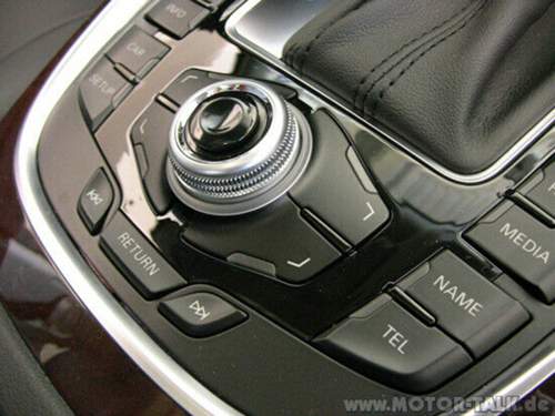

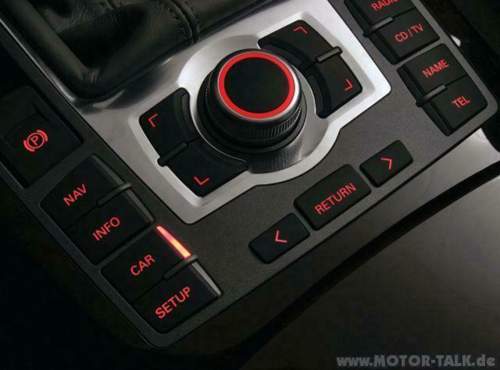

Wenn es Geldtechnisch passt dann ein Facelift Modell (FL) ab 2008 nehmen. Zu erkennen an den größeren Aussenspiegeln und innen am MMI 3G (Drehknopf mit kleinem Joystick in der mitte)
Da sind dann auch die Kinderkrankheiten gänzlichst raus und der Verbrauch etwas moderater als bei den VorFacelift Modellen (VFL).
Technisch dann auch mal drauf achten ob schon ein AMI verbaut ist (für Anschluß i-phone )
mfg Senti
Mmi-2g (VFL)
Mmi-3g (FL)

Wenn wollte ich eh nur Facelift. Also ab 2009.
Haben die Facelift modele eigentlich nur mehr farbiges Display?
Oder habe die auch noch dieses rote Display?

Die Auflösung der MMI 3G Displays ist zum Vergleich zu MMI 2G etwas besser und somit schöner.
Wenn ich mich nicht irre wurde ab Facelift nur noch das Farbige verbaut, gibt es halt in Unterschiede
zwischen MMI3G Low (6,5" Monitor 420x200 Auslösung) und MMI 3G High (7" Monitor und 800x400 Auslösung),
wobei das MMI 3G Low keinen Joystick haben sollte und das MMI 3G High dazu noch die Festplatte.

MMI 3G:
MMI Radio: 6,5" 400x240p
MMI Radio plus: 6,5" 400x240p, MP3, SD-Reader
MMI Navigation: 6,5" 400x240p, MP3, SD-Reader, DVD-Navi, SDS Basic
MMI Navigation plus: 7" 800x480p, MP3, SD-Reader, HDD-Navi, SDS Premium, Joystick, DVD-Player
