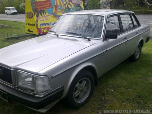

ich fahre als ersten Elch einen V70 I und habe mit den (noch) älteren Modellen keine Erfahrung. Daher muss ich Eure Erfahrung anzapfen.
Bei mobile.de bin ich auf dieses Angebot hier für einen 244 GL gestossen.
Gefallen tut er mir ja schon (wem gefällt so ein Auto eigentlich nicht?). Meine Frage ist, was Ihr von dem Auto haltet. Mit ist klar, dass keiner von uns (ich auch noch nicht) den Wagen gesehen hat. Aber alleine von den Daten (z. B. km-Stand) und dem Preis her...
Eine schnelle Suche nach allen in D angebotenen 244 ergibt, dass dieser hier ein verdächtig gutes Preis-Leistungs-Verhältnis hat. Außergwöhnlich wenig km, zugleich ziemlich günstig. Zwar springt er nicht an, wenn aber sonst alles in Ordnung ist? Warum ist das Angebot dann noch online (ich weiß allerdings nicht, seit wann es im www ist)?
Lohnt sich also eine Besichtigung oder spricht etwas aus Eurer Sicht dagegen? Vielleicht fällt Euch auf den Fotos (v. a. vom Motor) schon ein Hinderungsgrund auf? Vielleicht kennt jemand das Auto schon, weil er es schon angesehen und für nicht gut befunden hat? Oder (noch viel besser) spricht etwas für das Auto?

pst! Wir müssen leise sein, sonst kriegt meine Liebste mit, dass ich mich immer noch für das Auto interessiere. Natürlich nur so... Aus allgemeinem Interesse...
Ich möchte nochmal auf den Preis von 1.250 € kommen. Das Auto hat also keine großartigen Extras. Das hält den Wert in Grenzen. Und er springt im Moment nicht an; man würde also irgendwie die Katze im Sack kaufen, denn d. h. keine Probefahrt o. ä. Und ob nur die Benzinleitung verstopft ist, wie der jetzige Besitzer sagt, steht in den Sternen.
Was soll man davon halten? Auch wenn das Auto nur 160t km drauf hat, hat man am Ende ein Ding in der Einfahrt stehen, das erst für einen Haufen Geld zum Fahren gebracht werden muss...
Jochen
Ich sehe die Anzeige nicht, wenn ich auf Deinen Link klicke, würde aber für 1250€ kein solches Auto kaufen, das nicht anspringt. Eine verstopfte Benzinleitung ist ein seltsamer Grund - kein Kraftstoffilter? Woher weiss er das? Warum repariert er das nicht und nimmt 800€ mehr für den Wagen?

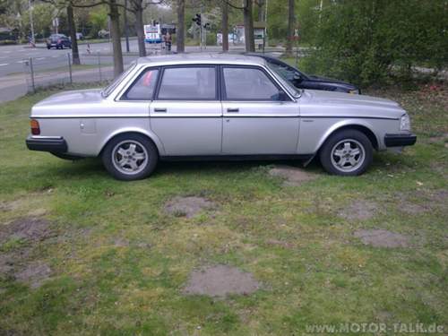

Also die Diagnose "springt plötzlich nicht mehr an" würde mich stutzig machen. Bedeutet a) keine Probefahrt möglich und b) es kann alles Mögliche sein. Schlimmstenfalls sogar der Mengenteiler der K-Jetronic und dann wirds nochmal so teuer wie das Auto. Standzeiten mag die manuelle Einspritzung nämlich gar nicht. Andererseits ist das eine der besten Maschinen die es in dem 2er gab und überleben das Auto. Die Getriebe, in dem Fall das Overdrive M46, ebenfalls. Er schreibt "etwas Rost". Wäre interessant zu sehen wo "etwas Rost" ist und ob z.B. das am Kennzeichenblech das Einzige ist. Es gibt Punkte da störts nur Optisch und andere da sagt der TÜV nein, wobei auch die schlimmsten 2er selten bis nie an tragenden Teilen gammeln. Er hat angeblich ein Schiebedach. Ist wunderschön, wenn es funktioniert, wäre aber bei einem alten Auto mit fraglicher Vergangenheit für mich ein k.o. Kriterium. Was für ihn spricht ist, dass er keine Hängerkupplung hat. Spricht in der Regel für einen weitgehend gesunden Unterboden. Sehen tut man es dennoch erst dann, wenn man die Teppiche hochgenommen hat. Das Gemeine am 2er ist nämlich, dass man ihm seine Krankheiten nicht sofort ansieht. Ich würde auch wetten, dass er an der klassischen 2er Stelle (Heckabschluss unter der Stoßstange) auch gammelt, denn leider gibt es fast keinen der dort keine Probleme hat. Ersatzteile dafür gibt es, da es aber relativ kompliziert zu reparieren ist, müssen Experten ran, was es wieder teuer macht. Also nur anhand der Bilder schätze ich mal ca. die gleiche Summe um ihn wieder ansehnlich zu machen. Vorausgesetzt das mit dem Anspringen ist wirklich die besagte Kleinigkeit. Unterm Strich würde ich sagen, er ist zu teuer.

Ohne Probefahrt machen zu können wird ich den Wagen bei dem Preis nicht kaufen. Ruf doch mal den Buttkereit unter 0203-580061 an und frag den mal unverbindlich über den Motor und die Einspritzung aus.
Und Thema Rost, da müßtest du nur mal die Fußmatte bzw den Teppich darunter Fahrerseite entfernen und mal schauen ob da Rost ist.
Denn die Frontscheiben wurden damals noch mit Butyl-Kleber verklebt, bei großer Hitze wird der Kleber weich und die Scheibe rutscht nach unten ( Ist nicht gleich so zu sehen ). Folge es läuft Wasser bei starkem Regen rein und an der A-Säule schön ins Auto und unter der Matte gammelt dir alles langsam weg. Nur eine der Schwachstellen des 240er.
