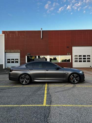

Ich habe ein sehr schönen BMW für 11 000 CHF gefunden und wollte euch fragen auf was ich bei diesem Auto genauer achten soll. Ich möchte dieses Auto für den Täglichen gebrauch verwenden und mit Style fahren.
Der Verkäufer hat folgende Beschreibung gegeben:
Modelljahr: 2010
Kilometerstand: 198.500 km
Getriebe: Automatik
Kraftstoff: Diesel
Top ausgestattet, unter anderem
M-Sport
M5 Auspuff/Diffusor
Spoiler
Schiebedach
Schattenlinie
BiXenon
Navigationssystem
Rückfahrkamera
APP-Youtube-Spotify-Bluetooth-DAB
Ich fahre
Tempomat-Lenkrad
multifunktional
Vollleder
Elektrische Sportsitze
Innenleisten in Klavierlack
2Zonen-Klima
Parksensor vorne/hinten
Danke für eure Antworten

Wurde das Auto viel auf Langstrecke bewegt? In welchem Zustand ist der Partikelfilter?
In welchem Zustand ist das Getriebe? Wurde vorbeugend eine Getriebeölspülung vorgenommen? Wie schaltet das Auto?
Wurde die Ansaugbrücke samt Einlasskanäle gereinigt?
In welchem Zustand ist die Steuerkette? (Kündigt sich im kalten Zustand an)
Wurden die Ölwechsel Intervalle eingehalten?
Ist das Auto lückenlos Scheckheftgepflegt?
Wenn du hast, bei der Probefahrt ein Diagnosetools mitnehmen und das Auto mal auf den Fehlerspeicher auslesen.
Keine Ahnung wie das in der Schweiz ist, aber in D wäre das Auto so nicht zulassungsfähig. Benziner Auspuff am Diesel...
Mank hat da ja schon einiges geschrieben. Steuerkette wird man immer hören bei der Laufleistung, muss man wissen ob man die irgendwann machen will, ist auch nicht teuer. Gleiches gilt für alle Öle und die Ansaugbrücke....wäre gut wenn da schon was gemacht ist ansonsten kommt das alles auf dich zu.
Bei dem Baujahr würde ich noch auf Rost an den Kanten der Türen achten, dort wo die Fensterleisten anfangen und enden.
Bei so einer Bastelbude fällt mir noch ein, hat der Serienleistung oder ist/war der leistungsgesteigert? Und wie ist der Vorbesitzer damit gefahren?
Ist auch nicht mehr das Original Navi drin. Da die Silberspangen erst später kamen. Also entweder Android Nachrüstung oder Bildschirm vom späteren Baujahr eingebaut.

Wenn Du prüfen möchtest, ob die Ausstattungsdetails original oder nachgerüstet sind, lass Dir die VIN geben und frage die Ausstattung ab.
Um das Ding würd ich mit Style einen Bogen machen. 13 Jahre alt und 198 tkm… ist eigentlich auch minimal Ausstattung. Und dann dieses schrottige halbgare chinanachrüstung… in einen BMW hat Android Gülle nix zu suchen, zumindest nicht in Form eines retrofitted Navi oder Entertainment Systems. Früher oder später wirst du damit Schiffbruch erleiden.
