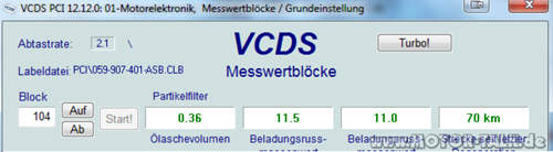

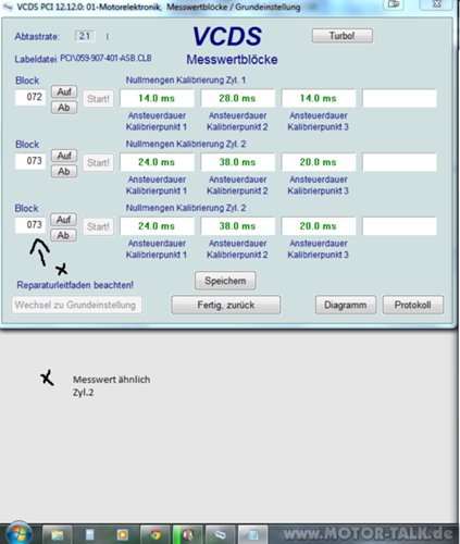

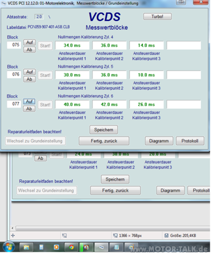

So, komme grad vom "Ali Autohandel".
Also die Werte vom VCDS hab ich als Bilder angehängt.
Zylinder 3 ist leider nicht mit auf den Bildern, die Wert sind aber ähnlich wie Zylinder 2.
Fehlerspeicher hatte 2 defekte Glühkerzen abgespeichert.
Auch war ich noch kurz beim TÜV und hab für 19,90€ nen kurzen Check gemacht und ihn von unten angekuckt.
