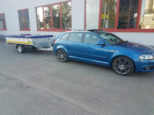

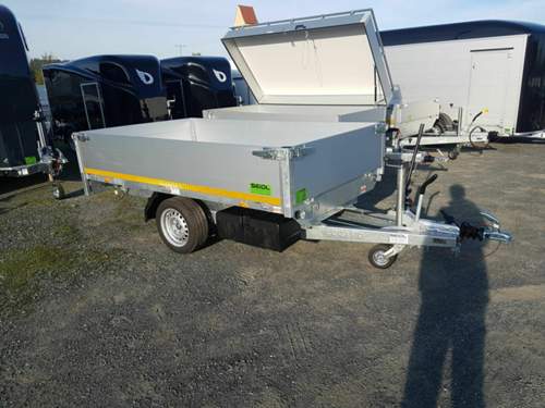

Hab heute die Papiere abgeholt... Box ist schon montiert worden und die Dämpfer für 100km/h sind verbaut... 🙂
Plane + H ist bestellt... Haken für die Plane werden die Woche montiert...
20181009-164753
20181009-165022

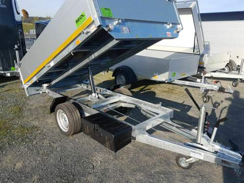

Gibt's da keine dämpfenden Gummiauflagen zwischen Hauptrahmen und Kipperbrücke...
Beim meinem Humbaur liegt die Brücke auf 8 Gummipuffern.
Die paar Zentimeter Bordwandhöhe lassen den Hänger ziemlich wuchtig erscheinen. Bin Mal gespannt auf erste Praxiseinsätze und Erfahrungen.

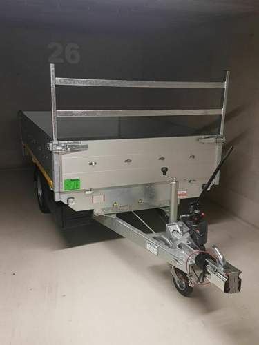

3 2 1 🙂
20181017-160410
20181017-175655
20181017-191709
+2
Danke für die Bilder! Kannst du die Hintere Boardwand runterlassen ohne das die Rückleuchten beschädigt werden?

Kann ich gerne Freitag Abend prüfen falls das reicht?
Klar reicht das! Ist ja auch eher interessant für dich das zu wissen!
Bei meinem sitzen die so das es nicht mehr geht hat mich ein Satz Gläser gekostet hatte nicht drüber nachgedacht
Vorsicht könnten die Planehaken scheiße sitzen, ansonsten ändern oder was dran schrauben was die Klappe begrenzt.

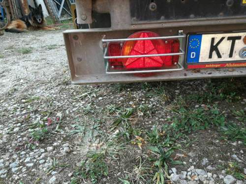

Auch Dan noch Problemlos, wenn Dein abgekipptes Schüttgut in Richtung Lampenträger drückt?

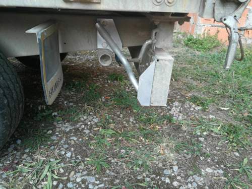

Bei mir hat es bei schweren Lasten den Lampenträger ab und an den Lampenträger verdrückt und die Lampengläser sind auch schon ein paar mal defekt gewesen.
Jürgen
Habe deswegen an meinem Hänger ein paar Modifikationen vorgenommen. Zum einen Schutzgitter für die Lampen und Verstärkungen für den hinteren Lampenträger. Seitdem habe ich Ruhe.
Jürgen
