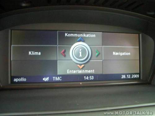

Danke für die Info. Also das Auto hat auf jeden Fall noch die alte Darstellung im Navi.
Habe unten angehängt.
Ich bin des Weiteren auf das Entertainment Menü gegangen, doch da Stand nur Auswahl CD/Radio/Aux, kein USB. Oder wird USB nur dann angezeigt wenn da was angeschlossen wird?
Wenn das Navi eine DVD hat, dann wofür ist die Festplatte da verbaut???
Bitte hilf einem Unwissendem Menschen!!!
Danke
PS: Hat der Wagen wirklich Kurvenlicht??? Davon steht ja nichts in der Fahrzeugbeschreibung.
Habe auch vergessen die VIN Nummer aufzuschreiben.

Ok, Du hast mich überzeugt.
Habe mir die Fotos nochmal vergrößert angesehen. Ich erkenne schemenhaft einen zweiten Laufwerksschacht, kann das sein? - Sorry, mein Fehler, ich war wirklich überzeugt, nur einen Schacht zu erkennen.
Dann lag ich falsch, das kann kein CIC sein.
Aber da ist der große Controller verbaut...
Was bedeuten würde, dass der mit dem CCC verbaut ist.
Das spricht für die Übergangszeit, ich meine mich zu erinnern, dass kurze Zeit die CCC mit den neuen Controller ausgestattet wurden. Ich bin aber nicht sicher.
Tatsache ist, dass alle Fahrzeuge, deren Produktionsdatum (nicht Erstzulassung) ab 09/2008 lag, als Navi Pro ein CIC verbaut hatten.
Wenn das Fahrzeug nun seine Erstzulassung in 11/2008 hat, dann kann das hinkommen... es ist eines der letzten, die noch mit dem CCC ausgerüstet waren.
Das ältere CCC hat einige Vorteile gegenüber den CIC. Es kann z.B. POIs, also z.B. Blitzer hinzufügen. Die Karten kriegste fast immer im Web und die brauchen keinen Freischaltcode.
Mit CIC gehen keine Blitzer mehr. Und die Karten brauchen einen FSC.
Außerdem kannst Du in das CCC noch das Empfindlichkeits-Menü für den Regenlicht-Sensor eincodieren, das geht im CIC auch nicht mehr.
Das CCC ist flexibler, weil es nicht so verdongelt ist.
Das CIC hat eine höhere Bildschirmauflösung und daher eine bessere Darstellung und ein paar mehr Anzeigemöglichkeiten. Außerdem bootet es schneller.
Jedes der beiden hat seine Vor- und Nachteile...
Was das Kurvenlicht betrifft:
Es gibt zwei Arten von LCI-Xenon-Scheinwerfern.
Die einen ohne Abbiegelicht, die haben im Zentrum der inneren Scheinwerfer eine dunkle Linse.
Und die mit Abbiegelicht, die nur zusammen mit AHL ausgeliefert wurden. Die haben ein Riffelglas im Zentrum der inneren Scheinwerfer.
Auf den Fotos sieht es so aus, als ob da Riffelglas drinnen steckt. Was also bedeutet, dass es sich um AHL-Scheinwerfer handelt.
Ich halte es für unwahrscheinlich, dass jemand beide Scheinwerfer gegen die teuren AHL-Scheinwerfer tauscht, ohne AHL zu aktivieren.
Was die Fahrzeugbeschreibung betrifft, hört die sich nicht nach einem BMW-Kundigen an, denn da sind Sachen aufgeführt, die nirgends bei BMW auftauchen wie "Edelinterieur" oder "LED-Technik" oder "Comfort Blinkanlage" oder dergleichen.
Der Verkäufer ist also nicht gerade auf BMW spezialisiert, sonst wüsste er, dass man nur den VIN-Decoder aufrufen muss, um die komplette Liste druckreif vorliegen zu haben.
Das würde mich nicht stören, wenn das Fahrzeug ok ist.
Was USB im CCC betrifft, erwischt Du mich kalt... das kann ich Dir nicht genau sagen.
CIC hat USB, die größere Nummer USB/AUX (für Ipod) setzt sogar eine MULF oder eine Combox voraus, aber die Combox läuft angeblich nur mit CIC... da bin ich kein Fachmann.

Also das Riffelglas ist vorhanden im Scheinwerfer= also Kurvenlicht mit Abbiegelicht?
Was Navi angeht, mir würde eigentlich schon reichen wenn ich USB hätte oder am besten sogar ein iPhone dran anschliessen könnte mit iDrive Bedienung!!! Frage ist ob dies Nachrüstbar bei derzeitigem Zustand ist?
Danke
das am USB angeschlossene Gerät wird mit dem Namen erst dann angezeigt, wenn es angeschlossen ist. USB oder Festplatte - beides geht.

Ja, Riffelglas=Adaptives (dynamisches) Licht (AHL, unter anderem auch Kurvenlicht).
CCC und USB geht meines Wissens nur mit einer anständigen MULF. Die sind billig nachzurüsten. Aber vielleicht ist die ja schon drinnen, das Auto scheint mir ja ganz brauchbar ausgestattet zu sein.
Und guck mal im Handschuhfach, ob der vielleicht einen CD-Wechlser hat.
Ich hatte an meinem CCC (im E61 VFL aus 05/05 noch) am optischen MOST den BMW-Ipod-Adapter. Der hatte im CCC das Problem, dass er bei mehr als 500 Titeln auf dem Ipod nicht mehr sauber anzeigt und verwirrt reagiert.
Ist ein bekannntes Problem bei CCC, da ist USB über eine MULF glaube ich sicherer.
Bitte um Korrektur, in Sachen USB, MULF und CCC kenne ich mich nicht so genau aus.
