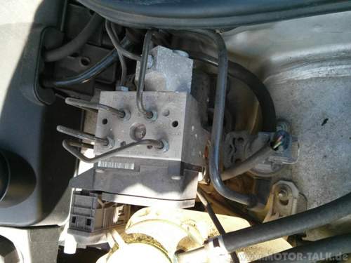

Ich habe heute meinen ersten Benziner angeguckt. Als der Motor an war gab es ein relativ lautes Klackern aus dem Motorraum. Es klang ein bisschen wie das Tackern eines kalten Diesels, nur viel höher. Es ist nicht vom Motor selber gekommen sondern aus einem Kasten daneben (siehe Foto). Erst war es ziemlich laut. Als der Motor wärmer wurde verschwand es immer mehr.
Kann mir jemand sagen, was für ein Kasten das ist und ob Klackern daraus was schlimmes ist? Mir gefallen ungewöhnliche Geräusche aus dem Motorraum nicht. Ich kann sie nicht einschätzen und lasse dann lieber die Finger davon.
Das Foto zeigt das ESP/ABS-Steuergerät.
Wenn es da drin klackert, liegt ein Defekt vor !
Dann würde ich die Finger von dem Auto lassen...
Themenstarteram 3. Juni 2013 um 17:46
OK, danke. :) Komische Geräusche sind für mich fast immer ein KO Kriterium. Da es nicht aus dem Motor direkt kam habe ich nochmal nachgefragt.
