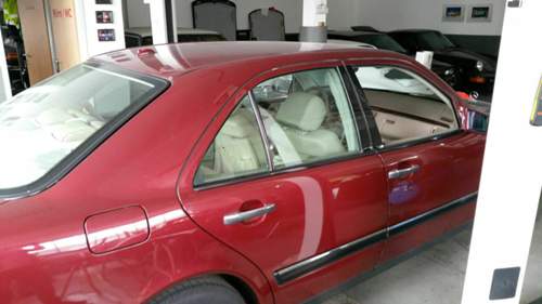

Was haltet ihr von dem?
Worauf sollte ich achten? Hab mich schon viel reingelesen aber bin dennoch für jeden Tipp dankbar
am 25. Juni 2015 um 22:46
brauchbar...(?) kein facelift, nicht wenig kilometer... ich bezweifle, daß der inserent
der 2. besitzer ist ---> billig geschossen, mit aufpreis verkaufen... was soll der
zusatz: aktuell - service incl. querlenker vorderachse...? fällig, oder gerade
gemacht...? hat noch 3 monate tüv... kostet nicht die welt, trotzdem noch zu
teuer...
Der Preis wird 2000 sein. Fahrzeug hat 2 Besitzter und beide waren recht alt. Was mit Service gemeint ist weiss ich auch nicht, aber das Auto hat 2 neue querlenker bekommen. Tüv sollte vorm kauf auch neu gemacht werden.
Heut sollt er noch auf die Bühne da will ich die hinteren Domfedern sehen. Rost ist von aussen echt keiner zu sehen. Von unten soll er anscheinend besser aussen wie mein jetziger Mondeo Mk3 (Bj05)
Wie hört sich es jetzt an für dich?

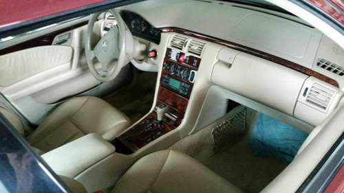

Paar Bilder
20150608-122942-resized
20150608-123005-resized
20150608-123012-resized
