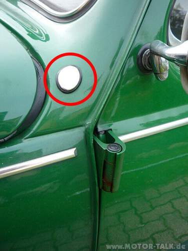

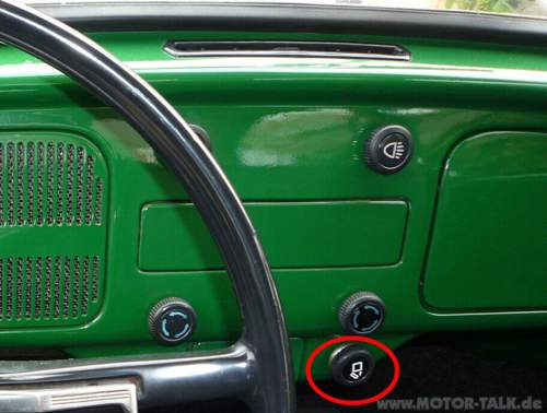

1) Dort wo sich beim deutschen Modell der rote Hebel für die Warnblinkanlage befindet, hat das französische Modell einen schwarzen Hebel mit einem Piktogramm, mit dem ich nichts anfangen kann. Kann mir jemand sagen, wobei es sich hierbei handelt (siehe angehängtes "Bild_1"😉
2) Falls es sich bei 1) nicht um den Warnblinker handelt, weiß jemand, ob ich einen solchen nachrüsten muss, um das Auto in Deutschland anmelden zu können? Ich habe hierzu in Foren widersprüchliche Sachen gelesen. Mal heißt es dass alle Autos vor 1970 so belassen werden dürfen wie sie sind (dann wäre es ja OK), mal lese ich aber auch von früheren Cut-Offs in den frühen 1960ern. Falls ich eine Warnblinkanlage nachrüsten muss, mit welchen Kosten sollte ich ungefähr rechnen?
Das ist wahrscheinlich in Südfrankreich und eventuell nachgerüstet: ein Zigarettenanzünder.
m.E. Nein, wenn ja ist halt die Frage, wo Du den passenden Original-Schalter herbekommst. Es ist nur ein Schalter der das Blinkrelais bzw. die Blinker anders schaltet, mehr nicht. Ein Einbauort wäre ja auch noch frei: links neben dem Ascher...

4) Auf dem angehängten "Bild_2" ist eine Metallkappe an der Stelle zu sehen, wo für gewöhnlich die Radioantenne ist. Ist das eine Verschlusskappe, die man entfernen kann, wenn man eine Radioanlage nachrüsten will oder ist der Verschluss so permanent, dass es Probleme machen würde, dort eine Antenne zu einzubauen?
Das ist die Edel-Ausführung einer Verschlußkappe...

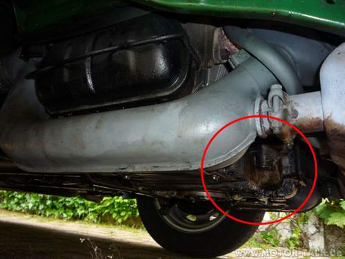

Es geht um potentiellen Ölverlust am Motor. Der Verkäufer sagt, der Motor sei dicht (er wechselt Öl und Filter alle 5000km) und der Motorblock selbst sieht auch so sauber aus, dass das realistisch erscheint. Allerdings ist das Auto von unten in der Höhe des Motors doch etwas ölig.
Ich muss zugeben, dass ich mir bei den anderen Käfern, die ich mir von unten angeschaut habe eher um Rost und Spachteleien Sorgen machen musste. Das ist bei dem Exemplar kein Problem. Also habe ich keine guten Vergleichswerte, ob es sich hier nur um einen vorbildlich abgeschmierten Unterboden/Fahrwerk handelt oder ob der Bereich stärker "glänzt" als er sollte. Über eine kurze Einschätzung durch jemanden, die/der da mehr Erfahrung hat, würde ich mich sehr freuen!

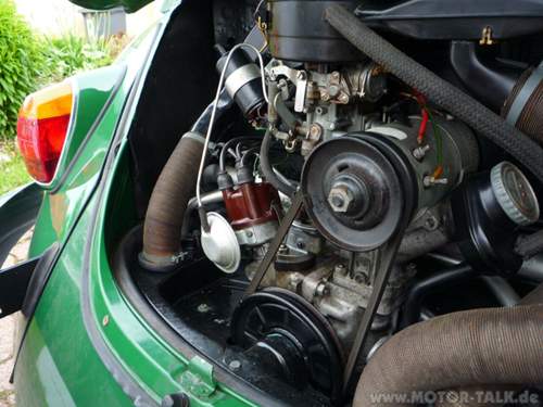

Ich habe folgende Bilder angehängt:
- Bild_3: Das ist die Stelle, die mir aufgefallen ist.
- Bild_4: So sieht der Motorraum von innen aus.

Soweit ich mitbekommen habe, muss ein Warnblinker nachgerüstet werden, hatten wir schon mal in einem anderen Forum.
Das ist jetzt aber normalerweise kein Grund gegen ein Auto, zumal die früher doch alle keinen Warnblinker hatten.
Lustig find ich auf jeden Fall die Motorverblechung um die halbe Riemenscheibe. War das früher so? Hat auf jeden Fall was.
Ölen tut doch eigentlich fast jeder Käfer. Mal mehr, mal weniger.
Solang nicht viele Tropfen unterm Motor auf dem Boden zu finden sind, find ich das unbedenklich.
Zeig doch noch mehr Bilder, vielleicht fällt dem ein oder andern noch was auf.
gruß woita
Ja,war mal original.
Die entsprechenden Abschlußbleche dafür haben an der Stelle hinten eine Einschweißmutter.
Hatte ich auch mal ne Zeilt lang verbaut so ein Blech,nur nachdem es drauf war gefiel es mir ohne wieder besser. Irgendwann kam dann die Glühdrahtmaschine und hat das Gewindeloch verschlossen.

1. Warnblinker muss auf jeden Fall nachgerüstet werden. Dazu findest du für jedem Teilemarkt gebrauchte Schalter ( muss blinken können, ein ganz normaler An-Aus Schalter geht nicht) mit integriertem Warnblinkrelais für einen Fünfer. Anschluss ist auch kein Hexenwerk. Ich mache sie immer irgendwo am Kofferraumboden fest. Löcher im Armaturenbrett sind ein Sünde, die mit 100 Jahren schlechtem Sex bestraft wird!
2. Ölverlust sieht ziemlich normal aus. Wie Woita sagte: Blöd wird es erst, wenn nennenswerte Flecken am Boden sind.
