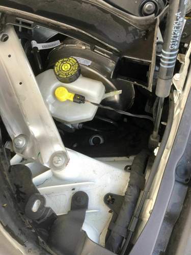

Servus Gemeinde,
habe seit ca. 3 Monaten ein mieses Gestanksproblem mit meinem G31 (04/2018). Es stinkt bei nassem oder feuchtem Wetter extremst nach Katzenurin. Wenn es im Innenraum wärmer wird, reduziert sich der Gestank aber ist nicht komplett weg. Bei warmen bzw. sonnigem Wetter ist alles ok.
Weiss nicht ob wichtig aber habe Leder, Schiebedach (Pano).
War im Rahme des Service bei BMW, die alle Filter ausgetauscht und eine Motorwäsche durchgeführt haben. Auch der Servicemitarbeiter ist hier ratlos!
Kann mir hier jemand helfen?
Besten Dank.

Hallo Gemeinde ist doch schon erstaunlich das es keine eindeutige Klärung seitens BMW zu diesem Thema gibt!
Immerhin sind einige viele betroffen. Ich habe seit Anfang Sep.2019 das Problem (G31-11/2017 -Alles drin- auch Pano.!)
Das Problem habe auch ich nur wahrgenommen, nachdem der Wagen im Regen stand. Der Geruch ist dann auch extrem Übel, so penetrant, das ich sogar nach längerer Fahrt (>1 Std.) Kopfschmerzen bekomme. Freiwillige Mitfahrer habe ich seit dieser Zeit auch nicht mehr :(.
Vor zwei Wochen in der Werkstatt (die dachten eine Tierleiche zu finden) haben die sämtliche Unterbodenbleche demontiert, Motorraum gecheckt, Klimaanlage gereinigt,...allerdings kein Leichenfund! Im PUMA System gibt es aktuell angeblich auch keine Hinweise sagte der Meister?!! Danach bewegte sich der Wagen eine Woche lang nicht im Regen und in dieser Zeit war auch kein Geruch wahrnehmbar. Dann wieder durch Regen gefahren und was soll ich sagen, er roch wieder penetrant!!! Wieder zum Freundlichen (der schon damit rechnete), jetzt will er den Wagen zwei Tage haben und die Heizung ausbauen und prüfen (also komplette Armaturenfront ausbauen!). Ob das zum Erfolg führt, ich werde euch berichten! Gibt es denn zwischenzeitlich andere Lösungsansätze? Also an meinem Pano konnte ich bisher keinen wesentlichen Geruch feststellen.

Also ich hab das Problem seit ein paar Wochen auch. Wenn das Auto im Regen gestanden hat, riecht es innen nach Katzenpippi beziehungsweise moderig. War bisher noch nicht beim freundlichen. Habe heute in der Waschanlage vorne im Motorraum aber festgestellt, das ziemlich viel Laub unter zwei Abdeckungen ist. Unter einer Abdeckung ist auch ein Einlauf. Hab ich mal ausgesaugt, vielleicht bringt das ja auch schon was.
Habe jedoch auch ein Schiebedach. Kann natürlich auch irgendwie von da kommen.

Riech doch einfach mal an dem Netzt vom Windabweiser. Lass dir doch nicht den ganzen Karren auseinander friemeln, wenn die Lösung so nahe liegend ist.

Der Gestank kommt aber definitiv nicht aus der Lüftung, darauf bezog sich mein Text. Es wird nix bringen, wenn der Händler bei ihm die Heizeinheit tauscht.
Es ist das Netz was so stinkt. Macht doch einfach mal nach Regen das Dach ganz auf, stellt euch bei geöffneter Tür auf den Schweller und geht mit der Nase ganz nah ans Netz.
Mein Netz ist ja auch ganz sauber und wurde desinfiziert, trotzdem stinkt es nun wieder wenn es geregnet hat. Da reichen nur paar Tropfen aus die an das Netzt kommen damit das stinkt.

@ciqo
Ja, du hast recht.
Ich habe das Netz welches immer picobello sauber war angefeuchtet und siehe da, der penetrante Geruch war wieder da!
Der Werkstattmeister heute morgen war begeistert, also nicht mehr Heizung etc. ausbauen, ...der hat direkt einen neuen Windabweiser bestellt und eingebaut....und jetzt ist wieder alles TipTop! :)
Das Netz hat wirklich bei Feuchtigkeit diesen unangenehmen Geruch ausgedünstet!!!
Und ab sofort wird auch ein Hinweis im PUMA System hinterlegt. :) :):):D
