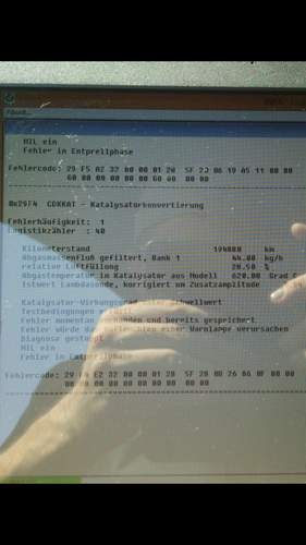

Hi liebe Community,
seit ein paar Monaten plagt meinen 3er e92 und mich diese gelbe Milfleuchte... 🙁
Ich habe schon das Internet und einige Foren durchsucht, aber nichts gefunden was auf genau mein Problem passt, bzw mir weiterhelfen könnte.
Auch beim 🙂 war ich bereits, nur bin ich der Meinung dass die Lösung mehr den Profit für die Werkstatt unterstreicht, als das Problem zu meinen Gunsten zu beheben.
Zum Fahrzeug:
325i e92
Bj 2006
2,5l N52b25
Km-Stand: 180 000
Automatikgetriebe
Zum Fahrprofil und Ölverbrauch:
tägliche Fahrleistung ca 2x15km (Öltemp. von ca. 80°C nach 15km bei 3°C Außentemp.)
Hauptsächlich Landstraße
geschätzter Ölverbrauch von 1L auf 9000 km (5w30)
Drehzahlbereich meistens unter 4000 U/min (Automatik im normalen Drive-modus)
Motor läuft ruhig. Kein Leistungsverlust spürbar. Lediglich klackern der Hydrostössel im kalten Zustand.
(Sollte aber nach nächsten Ölwechsel auf 0W40 ein Ende haben🙄)
Zu meinem Problem...
Die MIL leuchtete schon einige Male, ging auch oftmals von alleine wieder weg. Angefangen hat es ca. vor einem 3/4 Jahr.
Damals wurden nach auslesen vom FS und messen der Lambdasignale, eine defekte Lambdasonde nach Kat gewechselt.
Anschließend war erst mal Ruhe.
Nach einiger Zeit das selbe Problem wieder, scheinbar war die nächste Lambdasonde nach Kat kaputt.
Ende September 2015 trat das Problem erneut auf.
Diesmal wurden beide Lambdasonden vor Kat getauscht.
...erst mal Ruhe...
Seit Dezember 2015 leuchtet nun die Mil erneut. 😰

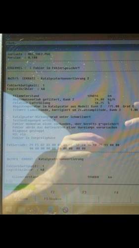

Im FS sind folgende Fehler abgelegt:
DME: Katalysatorkonvertierung (Fehlercode: 29F4)
DME: Katalysatorkonvertierung 2 (Fehlercode: 29F5)
Laut Abschätzungen vom 🙂 wären laut Fehlercode jetz die beiden Kats defekt, jedoch bin ich noch im Oktober ohne Probleme durch die AU gekommen. 😕
Löscht man den Fehler ist er für kurze zeit weg, kommt aber nach unregelmäßigen Abständen immer wieder.
Auch das beide Katalysatoren gleichzeitig defekt wären, erscheint mir eher fraglich.
Misstrauisch der Werkstatt gegenüber bin ich in sofern, weil diese gleich auf einen Tausch drängen ohne davor Messungen zu erwähnen wie man das Problem evtl. eingrenzen könnte.
Meine Fragen zu diesem Problem wären nun, welche Ursachen dieser im FS abgelegte Fehler haben könnte wodurch die Mil immer aufleuchtet und welche Messmöglichkeiten oder Versuchsmöglichkeiten es gäbe um das Problem eingrenzen zu können?
Bzw. zu belegen, das die beiden Kats tatsächlich defekt sind oder nicht. Die 2 Kats zu tauschen ist ja auch nicht gerade eine billige Angelegenheit...
Mein Dank gilt schon mal jeden der sich mein Problem durchgelesen hat. Ich hoffe es kann mir wer weiter helfen. 🙂

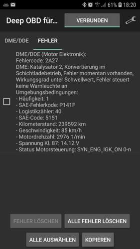

Warum immer diesen Fehler ein bekannter von mir hat den gleichen Fehler auch den:
2A27 Katalysator 2, Konvertierung im Schichtladebetrieb
Echt sehr komisch hatte das mal einer und hat es weg bekommen?
Gruß Dirk
Der Fehler 2A27 Katalysator 2, Konvertierung im Schichtladebetrieb
Steht in Verbindung mit dem Fehlercode P141F
Soll also an irgendeiner kabel Verbindungen liegen....
Weiß einer mehr?
Gruß Dirk
Scheint wohl noch keiner den Fehler gelöst zu haben?
Leider nein
Gruß Dirk
