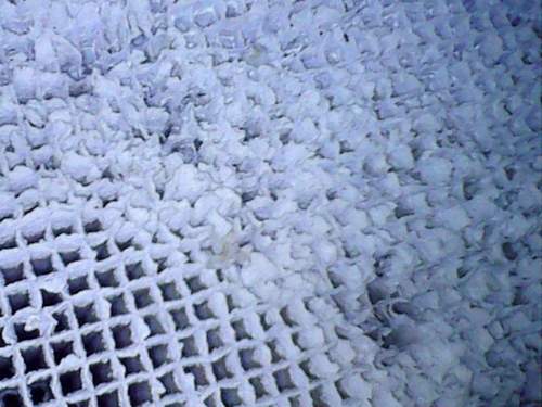

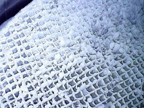

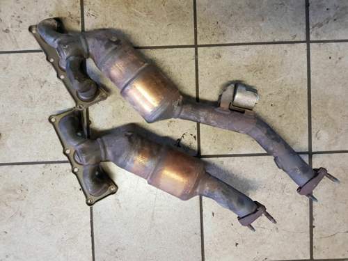

Hallo also ich habe dieselben Probleme ich habe sogar ganz neue kat1 und kat2 verbaut aus dem Zubehör Plus alle vier Lambdasonden 2 vor Kat 2 nach Kat... nach dem Einbau alle Fehler gelöscht dann den Abend nach Hause gefahren alles war in Ordnung dann nächsten Tag eine Probefahrt gemacht alles klar gut ich bin nach Hause gekommen auf dem Parkplatz keine Motorkontrollleuchte dennoch dachte ich mir, du liest mal den Fehlerspeicher aus mit Carly und siehe da die beiden Fehler katalysatorkonvertierung 29f4 29f5 sind im Fehlerspeicher aufgeführt. Ich werde jetzt beobachten wie es verläuft ich habe sie jetzt noch mal gelöscht und mal schauen ob die Fehler wieder kommt wenn jemand mittlerweile eine Lösung hat bitte klärt mich auf ich habe samt Lambdasonden und Kats 1300 Euro bezahlt
Anbei lade ich noch ein paar Fotos hoch die ich von meinen alten Katz gemacht habe könnt ihr mir verraten ob die kaputt sind oder nicht ich weis nur vom schlimmsten Fall dass Kats kaputt sind wenn sie verschmolzen und schwarz sind... die beigefügten Fotos sind jetzt von den alten Kats die ich drinne hatte bitte sagt mir ob die kaputt sind oder nicht...
