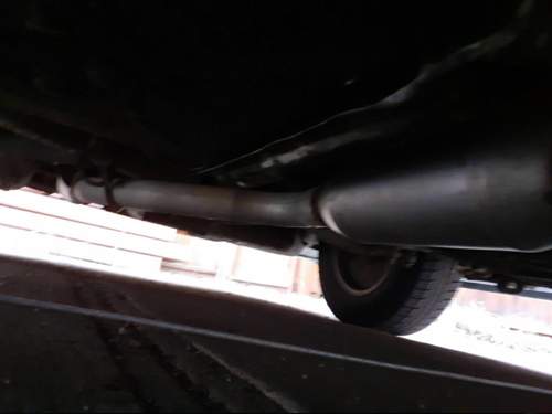

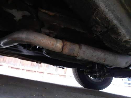

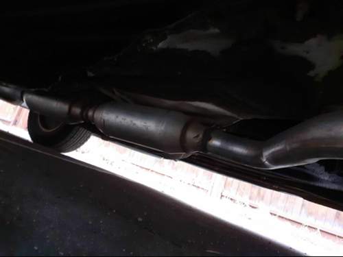

Ich besitze einen kanadischen 1984er BMW 733i, also die USA Version, die urspruenglich mit einem 3-Wege-Katalysator ausgeruestet war. Hier sieht man wie das aufgebaut war:
http://de.bmwfans.info/.../
Die alte Auspuffanlage ist weggerostet, daher habe ich vor 2 Jahren eine angepasste, aber nicht originale, einbauen lassen. Die Originalteile waren nicht aufzutreiben. Ich hab mich da einfach auf die Werkstatt verlassen, aber irgendwann viel spaeter ist mir aufgefallen, dass da kein Katalysator mehr ist. Vielleicht war der alte auch verrostet, aber die haben auch nichts gesagt. Auf jeden Fall ist jetzt keiner mehr da. In Kanada interessiert das niemanden, aber auch wenn es noch ein paar Baustellen gibt wuerde ich das Auto gerne im Herbst beim Umzug nach Deutschland mitnehmen. Aber wenn der Tuev weiss, dass das Auto einen Kat hatte, wird er das ja auch bemaengeln. Und selbst wenn er die deutsche Version ohne Kat als Referenz nimmt, bekomme ich ja keine gruene Umweltplakette, falls das Auto das H-Gutachten nicht besteht. Daher muss ein neuer Kat eingebaut werden.
Jetzt ist die Frage was macht man denn da? Ich habe ein paar Bilder angehaengt wie das gerade aussieht, die Rohre sind etwa 46mm dick. Ich lese nur ueberall dass Universalkats Muell sind, aber was sollte man denn da sonst einbauen? Oder muss ich mich darauf einstellen, dass die Auspuffanlage wieder komplett neugemacht werden muss?

Hinterer Teil
Mittelteil mit 2 Schalldaempfern
Vorderer Teil

Der Topf auf dem Bild könnte doch sogar ein Kat sein? Siehe hier

Ich hab mir auch schon gedacht, dass das evtl. ein Kat ist, aber wuerde mich hier fast wundern. Die meisten Leute hier scheinen einen kaputten Kat durch was anderes, billigeres, zu ersetzen. AU kann ich erst in Deutschland machen, aber ich kann mal in der Werkstatt nachfragen, ob die genauer wissen was da gemacht wurde. Ich denke das wurde von einer anderen Firma zusammengebaut.

das Auto ist jetzt in Deutschland und ich war diese Woche beim Tüv. Es gibt noch ein paar andere Baustellen, aber die AU hat er auch nicht geschafft. Hier erstmal die Werte:
CO-Gehalt b.L.: 0.510 (Soll: 0.5) n.i.O.
CO-Gehalt e.L.: 0.606 (Soll: 0.3) n.i.O.
Lambdawert e.L.: 1.009 (Soll: 0.97-1.03) i.O.
Lambdasonde ist in Ordnung.
Im Datenblatt, das der Tüv beschafft hat, steht der Kat drin und muss daher auch da sein. Ich hab dem Prüfer erklärt was in Kanada gemacht wurde und er meinte, dass bei diesen Werten wohl ein Kat drin sein sollte. Er hat gesagt, dass man das einstellen können sollte. Ansonsten ist die Auspuffanlage in Ordnung, auch für ein H-Kennzeichen.
So wie ich das bisher gesehen habe, kann man da nichts einstellen. Ich werde die Kraftstoffleitungen, Zündkerzen tauschen und das Ventilspiel einstellen. Aber der Wert im erhöhten Leerlauf weicht ja schon relativ stark ab. Da hab ich jetzt ein paar Fragen, vielleicht könnt ihr mir da helfen:
1. Ich kenn mich da nicht aus, aber sieht das tatsächlich so aus als wäre da ein Kat drin? Was für Werte hätte er denn ganz ohne Kat?
2. Ist es möglich, dass der Kat (sofern einer da ist) dann einfach nicht gut genug ist bzw. nicht genügend Zellen hat oder sowas?
3. Kann man da denn sonst noch was machen außer was ich schon beschrieben habe was ich jetzt noch machen will?
