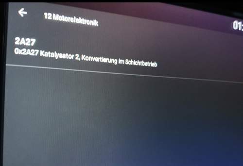

Leider ist diese Fehler seit langen, habe vor einengen Zeit entdeckt Nox kat 1 ein Schweißnaht lässt Abgase etwelchen , wie ist es euch erfahren es sieht als Produktion Fehler. Schweiß Fehler. Freue mich auf ihre Rückmeldung.

Auch ich habe diesen Fehler:
2A27
0x2A27 Katalysatorkonvertierung 2, Konvertierung im Schichtladebetrieb.
Bekomme diesen auch nicht weg.
Gruß Dirk

Nachdem ich problemlos meine Au bestanden habe, habe ich den Fehler herauscodieren lassen...
@tikkosa schrieb am 12. Februar 2023 um 09:27:56 Uhr:
@TigraDirk schrieb am 7. Februar 2023 um 15:46:42 Uhr:
Mit diesen fehler müssen so viele leben.
Keiner hat bisher diesen fehler beseitigen können.
2A27
Gruß Dirk
Herauscodieren geht überhaupt nicht!
Du hast das jetzt mit Sicherheit so, das wenn der Fehler kommt du den Fehler nur nicht sehen kannst wie eine unterdrückte Telefonnummer.
Das heißt wird der Fehler geschmissen, wird der nur nicht angezeigt, aber der Motor läuft nur noch Homogen.
Wenn der Fehler unsichtbar geschmissen wird und das etwa 5 bis 6 mal dann geht irgendwann die MKL an, so wird das sein, warte nur ab.
Wenn das so einfach wäre.
Ich spreche hier aus Erfahrung das du nur den Fehler Wenn der geschmissen wird nicht zu sehen ist aber der Motor trotzdem so handelt Wenn der Fehler sichtbar wäre ;-)
Wenn du weißt, wann der Fehler in etwa immer geschmissen wurde, dann geh mal hin und Starte INPA und gucke mal ob der noch im Schichtladebetrieb arbeitet, wenn nicht gehe mal zum Fehlerspeicher sollte nichts drinnen stehen, geh trotzdem mal auf Fehler löschen und dann gucke mal ob dann der Schichtladebetrieb wieder geht und der wird dann wieder gehen weil der unsichtbare Fehler gelöscht ist. Ha ha ha....
Gruß Dirk
