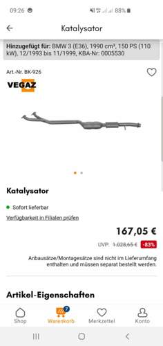

Guten Morgen danke erstmal für die Antworten, ich hab mal nen Foto von der abgasanlage gemacht die ich meine.

Lieber BBS, wie ich glaub auch dir und vielen Anderen schon öfter gesagt habe sind Links zu den Produkten etc. immer besser als nur ein Bild anzuhängen. Denn ein Bild sagt zwar mehr als tausend Worte aber leider nicht soviel wie ein Link mit den beinhaltenden Beschreibungen.
Sieht aber für mich eher nach einem Einbaukatalysator aus als eine komplette Anlage auch wenn das Bild das suggeriert.

Ne das ist die komplett abgasanlage

Ne, komplett ist die nicht, jetzt siehe ich auch das das nur die erste Hälfte mit Kat ist.
Je nach BJ können deine Lambdas auch in den Krümmern sitzen. Der M52 hat sie in den Krümmern der M50 vorm Kat.
Ja , der Endschalldämpfer ist nicht mit bei, aber das ist inordnung , weil der is ja nicht kaputt.
Ist nur kat und mittelschaldämpfer
Anhand der Seite dir du mir mal geschickt hattest in dem anderen Thema, ist die lambdasonde im Krümmer verbaut direkt vor dem kat .
Aber ich werd mal bei 24 fragen ob die wissen ob es bei der Ersatz Anlage schon vorbereitet ist, das Loch für die lambdasonde
Entweder im Krümmer oder im Rohr vorm Kat.

Ein Loch für irgendeine Lambdasonde direkt vorm Kat ist unnötig,der M52 hat seine beiden Lambdasonden im jeweiligen Krümmer.Braucht man nicht anfassen,bleibt alles wo es ist.
